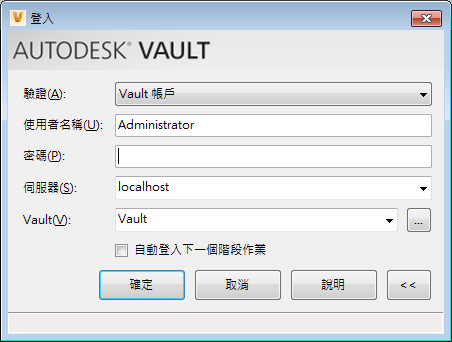

如果您從「開始」功能表存取 Copy Design,必須使用管理員指定的唯一的使用者名稱與密碼登入。如果尚未為您設置帳戶,則請聯絡您的管理員。
註: 此功能僅在 Copy Design 單機版應用程式中可用。
  1. 此選項僅在 Autodesk Vault Professional 中提供。如果您有 Microsoft Windows Active Directory 帳戶,則可以使用您的 Microsoft Windows 使用者帳戶認證登入 Autodesk Data Management Server。從「驗證」下拉式功能表中,選取「Windows 帳戶」。
    • Windows 驗證僅可用於 Active Directory 網域。
    • 如果使用 Windows 驗證,則必須有有效的 Autodesk Data Management Server 帳戶。
    • 註: 如果打開 Windows 驗證,「使用者名稱」欄位會顯示與 Windows 使用者名稱相結合的網域名稱。使用者名稱和密碼均不可變更。
  2. 如果您在第一個步驟中使用「Windows 驗證」選項,請輸入系統管理員指定給您的使用者名稱和密碼。
  3. 輸入安裝該伺服器的電腦的名稱。 如果您不知道伺服器的名稱,請與管理員聯絡。
  4. 輸入您擁有存取權限的 Vault 的名稱。存取的最後幾個 Vault 的名稱會保留在下拉式清單中。您可以從該清單中選取 Vault 名稱;也可以按一下展開按鈕,以查看先前存取的資料庫的完整清單。如果您不知道 Vault 的名稱,請與管理員聯絡。
  5. 選取「下一個作業期自動登入」勾選方塊,以便下次自動登入。
  6. 按一下「確定」。
