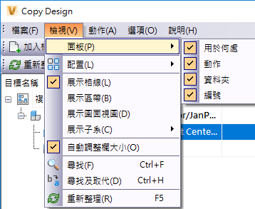

浮動面板、變更停靠位置,或關閉面板以使其不顯示,來簡化 Copy Design 介面。
隱藏或展示面板
- 在「Copy Design」對話方塊中,按一下「檢視」>「面板」。
- 選取您要在「Copy Design」介面中展示的面板。
停靠或浮動面板
- 選取停靠面板的標題列,並將其從主網格中拖走,以將其浮動。
- 按兩下浮動面板的標題列,可自動重新停靠該面板。
規劃停靠偏好
- 在面板標題列上按一下右鍵,然後選取以下其中一個選項:
- 浮動:浮動面板並將其移動到 Copy Design 畫面的任意位置。
- 停靠:重新停靠先前設定為「浮動」的面板。
- 自動隱藏:自動收闔未在使用中的面板。該圖示會顯示於介面右側,可以按一下來打開面板。
- 關閉:關閉面板並將其從視圖中隱藏。
