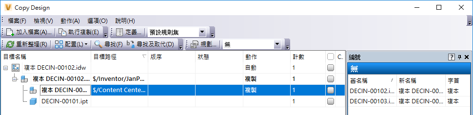

Copy Design - 圖面視圖 (Workgroup 和 Professional)
「圖面視圖」是一種規劃模式,可讓您為圖面指定個別複製動作。
重要: 此主題適用於 Vault Workgroup 和 Vault Professional 使用者。Vault Basic 使用者應參閱〈Copy Design (Vault Basic)〉
勾選功能表中的「圖面視圖」選項,可在主網格中顯示圖面。
關聯圖面的預設行為
在模型視圖中,設定為「自動」的文件會與被取代或複製的從屬檔案採用相同的名稱。這可能會導致檔名重複。移至「檢視」>「展示圖面視圖」,以開啟「圖面視圖」,來協助解決檔案命名衝突。
