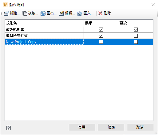

規則集是性質規則的集合,用於在複製作業期間確定檔案性質行為。
重要: 此主題適用於 Vault Workgroup 和 Vault Professional 使用者。Vault Basic 使用者應參閱〈Copy Design (Vault Basic)〉
規則集可用於:
在複製作業期間,僅可將一個規則集套用至所選資料集。因此,規則集可以可能多個規則,用於根據副檔名、性質或用途確定多種檔案類型的設定。

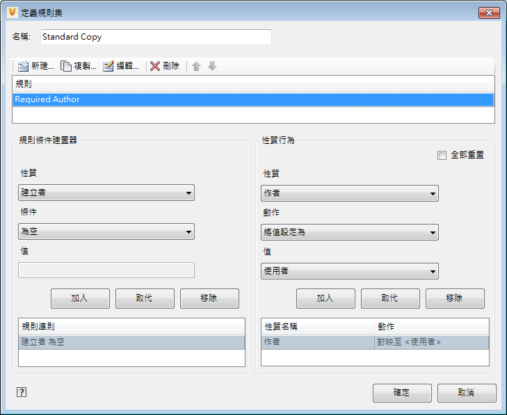

定義規則集
規則集包含一個或多個規則。每個規則由一個或多個條件定義,如果符合這些條件,則會將特定檔案性質和行為設定指定給目標檔案。
重要: 如果一個規則包含多個條件,則必須符合所有條件,才會套用結果性質行為。
可在「定義規則集」對話方塊中建立、編輯和刪除規則。
請參閱〈規則、條件和性質行為〉,以取得有關「定義規則集」介面的更多資訊。
