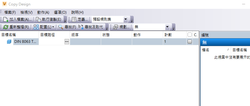

  1. 在 Vault 用戶端中,以滑鼠右鍵按一下要複製的檔案,然後選取「Copy Design」。
    提示: 如果您想要複製檔案的特定版本,請以滑鼠右鍵按一下「歷程」頁籤中的版本,然後選取「Copy Design」。
    「Copy Design」對話方塊即會開啟。
    註: 如果已隱藏從屬檔案,將顯示以下訊息:「所加入物件的一些子系無法存取」。管理員必須提供對從屬檔案的存取權。取得存取權後,請重新整理「Copy Design」主視圖。

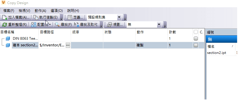

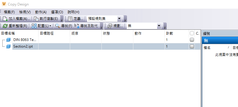

  2. 在工具列中按一下「檔案」功能表中的「加入檔案」 ,以加入其他要複製的檔案。選取您要複製的檔案,然後按一下「開啟」。
    重要: AutoCAD Electrical 使用者應選取 Electrical 專案 (WDP),而不僅僅選取圖面。此外,所有專案支援檔 (WDT、WDL、AEPX) 應使用與專案檔相同的名稱。
    檔案將加入至「Copy Design」對話方塊的主視圖中。

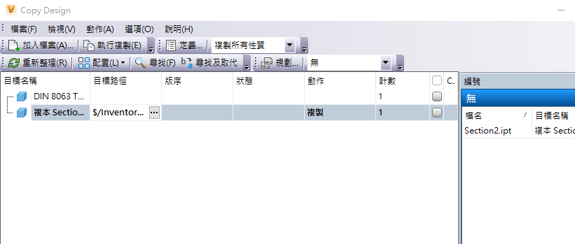

  3. 在工具列中,按一下「動作」,然後為主視圖中列示的檔案選取所需的作業。
  4. 如果要對檔案執行不同的動作,請於檔案上按一下右鍵,然後從關聯式功能表中選取動作。
    提示: 可隨時按一下「重新整理」,擷取所列示檔案的最新版本和檔案結構。
  5. 若要選取您要套用至複製作業的規則集,請按一下「選項」>「動作規則」,然後從清單中選取所需的規則。或者,按一下「定義」 以定義新動作規則
  6. 規劃完成後,在工具列上按一下「執行複製」 ,以開始複製作業。
