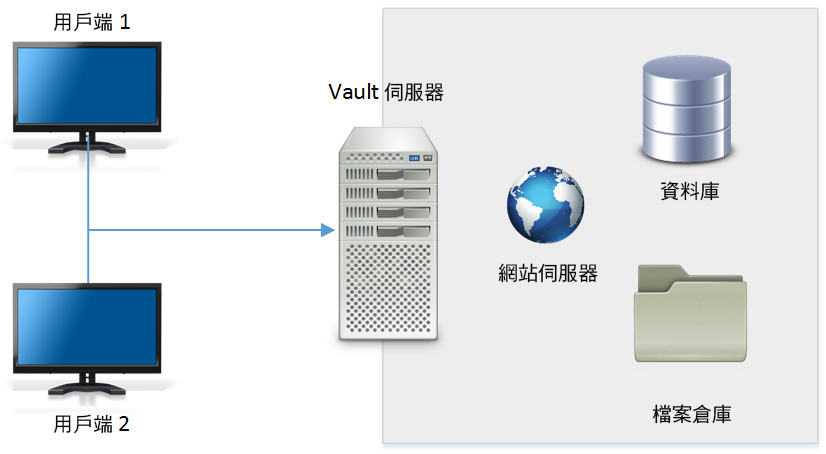

Vault 伺服器由三個主要元件組成:網路伺服器、資料庫和檔案倉庫。下圖說明了這些元件的基本規劃。
資料庫伺服器
資料庫伺服器追蹤資料之間的所有關係。其作用類似於資源庫卡片目錄,包含可用於尋找相關資訊的索引和指標。
依預設,Autodesk Data Management Server 會安裝 Microsoft® SQL Server Express。安裝 Autodesk Data Management Server 元件後,可以隨時升級 Microsoft SQL Server Express。
請參閱〈Vault 需求〉〈升級 Autodesk Vault〉,以取得更多資訊。
檔案倉庫
檔案倉庫和資料庫伺服器彼此相容。該資料庫提供檔案位置的索引資訊。檔案倉庫是檔案所在伺服器上的安全位置。
註: 切勿直接在檔案倉庫內移動、刪除或編輯檔案。使用 Autodesk Data Management Server Console 來管理檔案倉庫。
網站伺服器
Autodesk Data Management Server 需要安裝 Windows Internet Information Services (IIS)。
註: 如果未將 IIS 安裝在託管伺服器的電腦上,並且您需要的不僅僅是單一使用者安裝,則請先安裝 IIS,然後再安裝 Autodesk Vault Server。
註: 可能需要原始的 Microsoft Windows 安裝媒體來完成 IIS 安裝。
Autodesk Vault Server 實際上是一個網路應用程式,其使用服務來管理用戶端和伺服器之間透過網路服務進行的通訊。用戶端與伺服器之間的交互類似於網頁瀏覽器與網際網路上的網站之間的通訊。網路服務使用標準的 HTTP 方式,依預設,透過網路伺服器連接埠 80 進行通訊。對於多個使用者規劃,需要安裝 Microsoft IIS。
