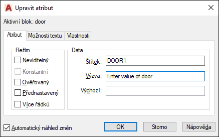

Karta Atribut (dialog Upravit atribut)
Definuje způsob přiřazení hodnoty k atributu, zda je přiřazená hodnota viditelná v kreslicí ploše a nastavuje řetězec, který vyzve uživatele k zadání hodnoty. Karta Atribut rovněž zobrazuje název, který určuje atribut.
Režim
Volby Mód udávají, zda a jak se zobrazuje text atributu.
Neviditelný
Zobrazí nebo skryje atributy v kreslicí ploše. Pokud je aktivní, skryje hodnotu atributu v kreslicí ploše. Pokud je volba vypnuta, hodnota atributu se zobrazí.
Konstantní
Určuje, zda je atribut nastaven na svou výchozí hodnotu. Tuto vlastnost nelze měnit. Pokud je volba zapnutá, atribut je nastaven na svou výchozí hodnotu a nelze jej změnit. Pokud je zaškrtávací políčko prázdné, lze k atributu přiřadit hodnotu.
Ověřovaný
Zapne nebo vypne ověření hodnoty. Pokud je aktivní, vyzve k ověření hodnot přiřazených k atributu při každém novém vložení bloku. Pokud je tato volba vypnuta, ověření se neprovede.
Přednastavený
Zapne nebo vypne výchozí přiřazení hodnoty. Pokud je aktivní, nastaví po vložení bloku atribut na jeho standardní hodnotu. Pokud je volba vypnuta, ignoruje výchozí hodnotu atributu a při vkládání bloku vás vyzve k zadání hodnoty.
Zamknout umístění
Zamkne umístění atributu v referenci bloku. Když je atribut odemčený, můžete jím pohybovat vůči zbytku bloku pomocí editování uzlů. Také je možné měnit velikost víceřádkových atributů.
Více řádků
Označuje, zda byl atribut definován jako víceřádkový a zda může obsahovat více řádků textu.
Data
Pole Data nastavuje text atributu, který se bude zobrazovat.
Štítek
Nastaví identifikátor přiřazený k atributu.
Název
Nastaví text výzvy, který se zobrazí při vložení bloku.
Výchozí
Při vkládání bloku nastaví výchozí hodnotu přiřazenou k atributu.

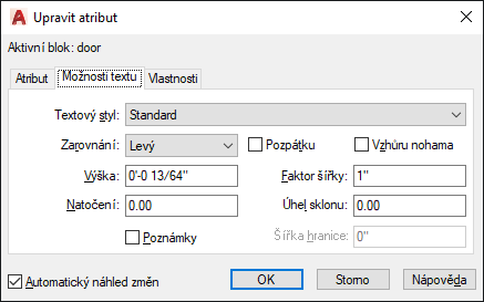

Karta Možnosti textu (dialog Upravit atribut)
Nastaví vlastnosti, které určují způsob zobrazení textu atributu ve výkresu. Barvu textu atributu lze změnit na kartě Vlastnosti.
Styl textu
Určuje styl písma textu atributu. Výchozí hodnoty tohoto stylu písma jsou přiřazeny k vlastnostem textu zobrazeným v tomto dialogu.
Zarovnání
Určuje zarovnání textu atributu.
Výška
Udává výšku textu atributu.
Otočení
Určuje úhel natočení textu atributu.
Popisný
Určuje, že je atribut popisný.
Pozpátku
Udává, zda bude text psán pozpátku.
Vzhůru nohama
Udává, zda bude text psán vzhůru nohama.
Faktor šířky
Nastaví rozteč znaků textu atributu. Při zadání hodnoty menší než 1.0 bude text zhuštěn. Zadáním hodnoty větší než 1.0 dochází k roztažení textu.
Úhel sklonu
Udává úhel, o který je text atributu odkloněn od své vertikální osy.
Šířka hranice
(K dispozici jen pro atributy víceřádkového textu) Stanoví maximální délku každého řádku textu, než jej zalomí na další řádek. Pokud je hodnota 0.000, není délka řádku textu nijak omezena.

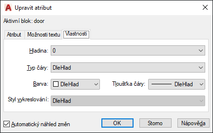

Karta Vlastnosti (dialog Upravit atribut)
Definuje hladinu, ve které je atribut, a barvu, tloušťku čáry a typ čáry pro čáry atributu. Pokud jsou ve výkresu použity styly vykreslování, můžete k atributu přiřadit styl vykreslování pomocí karty Vlastnosti.
Hladina
Určuje hladinu, ve které je atribut.
Typ čáry
Určuje typ čáry textu atributu.
Barva
Určuje barvu textu atributu.
Tloušťka čáry
Udává tloušťku čáry textu atributu.
Změny, které provedete v této možnosti, se nezobrazí, pokud je vypnuta systémová proměnná LWDISPLAY.
Styl vykreslení
Udává styl vykreslení atributu.
Pokud je v aktuálním výkresu použit styl vykreslování závislý na barvě, seznam Styl není dostupný.
