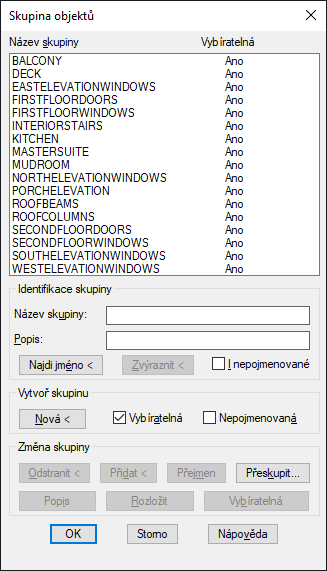

Dialog Skupina objektů
Zobrazuje, identifikuje, pojmenovává a mění skupiny objektů.

Seznam možností
Zobrazí se následující možnosti.
Jméno skupiny
Zobrazuje názvy existujících skupin.
Vybíratelná
Určuje, že skupina je vybíratelná. Když je skupina vybíratelná, výběrem jednoho prvku skupiny vyberete celou skupinu. Objekty ležící v uzamčené nebo zmrazené hladině se nevyberou. Pokud je systémová proměnná PICKSTYLE nastavena na hodnotu 0, nebudete moci žádnou skupinu vybrat.
Identifikace skupiny
Zobrazí název a popis (pokud nějaký je) skupiny vybrané v seznamu Jméno skupiny.
Jméno skupiny
Určuje název skupiny. Názvy skupin mohou být dlouhé až 31 znaků a mohou obsahovat písmena, čísla a zvláštní znaky dolaru ($), spojovníku (-) a podtržítka (_), nikoliv však mezery. Název se převede na velká písmena.
Popis
Pokud existuje, zobrazí se popis vybrané skupiny.
Najdi jméno
Vypíše skupiny, ke kterým je objekt přiřazen.
Zobrazí se dialog Seznam členů skupiny, který zobrazuje skupiny, do nichž objekt patří.
Zvýraznit
Zobrazí členy vybrané skupiny v kreslicí ploše.
Včetně Nepojmen
Určuje, zda jsou nepojmenované skupiny uvedeny v seznamu. Pokud tato volba není vybrána, jsou zobrazeny pouze pojmenované skupiny
Vytvoř skupinu
Udává vlastnosti nové skupiny.
Nová
Vytvoří novou skupinu z vybraných objektů s použitím názvu a popisu uvedených v názvu a popisu skupiny.
Vybíratelná
Udává, zda je nová skupina vybíratelná.
Nepojmenovaná
Určuje, zda bude nová skupina nepojmenovaná. Nepojmenovaným skupinám se přiřazuje výchozí název *An. n představuje číslo, které se zvýší s každou novou skupinou.
Změna skupiny
Upravuje existující skupiny.
Odstranit

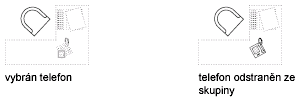

Odstraní objekty z vybrané skupiny. Tuto volbu lze použít ke zrušení volby Vybíratelná.
Pokud odstraníte ze skupiny všechny objekty, skupina zůstane definovaná. Definici skupiny odstraníte z výkresu pomocí volby Rozložit.
Poznámka: Když odstraníte objekty ze skupiny a později je během stejné relace přidáte zpět, aplikace AutoCAD je vrátí do jejich dřívější pozice v číselném pořadí ve skupině.
Přidat
Přidá objekty do vybrané skupiny.
Poznámka: Názvy skupin jsou zobrazeny v abecedním pořadí.
Přejmenovat
Přejmenuje vybranou skupinu na název zadaný v poli Jméno skupiny v oblasti Identifikace skupiny.
Přeskupit
Zobrazí dialog Uspořádání skupiny, ve kterém můžete měnit číselné pořadí objektů ve vybrané skupině. Aplikace AutoCAD čísluje objekty v pořadí, v jakém je vyberete při jejich zařazování do skupiny. Změna pořadí je užitečná, když vytváříte dráhu obráběcího stroje. Můžete například změnit pořadí, ve kterém jsou ořezávány horizontální a vertikální úsečky předlohy dráhy obráběcího stroje.
Je možné buď změnit očíslovanou pozici jednoho nebo více prvků skupiny, anebo obrátit pořadí všech prvků skupiny. První prvek skupiny má číslo 0, nikoliv 1.
Popis
Aktualizuje popis zvolené skupiny na název, který zadáte do pole Popis. Pro název popisu můžete použít až 64 znaků.
Rozložit
Zruší vybranou definici skupiny. Objekty ve skupině zůstanou ve výkresu.
Vybíratelná
