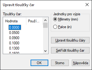

Dialog Upravit tloušťky čar
Upraví hodnoty existujících tlouštěk čar.
SPRÁVCESTYLŮ (příkaz) Hledat: Dvakrát klikněte na soubor .ctb > karta Tabulka > Upravit tloušťky čar
Seznam možností
Zobrazí se následující možnosti.
Tloušťky čar
Vypíše tloušťky čar z tabulky stylu vykreslování. Existující tloušťky čar můžete modifikovat, nemůžete je však přidávat ani odstraňovat. Pokud změníte tloušťku, ostatní styly vykreslování, které používají tuto tloušťku, se také změní.
Pokud upravíte hodnotu tloušťky, zaokrouhlí se a zobrazí se s přesností na čtyři desetinná místa. Tloušťka čáry musí mít hodnotu nula nebo musí být kladná. Pokud vytvoříte tloušťku čáry s nulovou hodnotou, čáry budou vykresleny nejmenší tloušťkou, kterou daný plotr umožňuje. Maximální možná hodnota pro tloušťku čáry je 100 milimetrů (přibližně čtyři palce).
Jednotky pro výpis
Definuje jednotky, ve kterých se zobrazí seznam tlouštěk čar.
Upravit tloušťku čáry
Zpřístupní vybranou tloušťku čáry pro editaci.
Setřídit tloušťky čar
Seřadí seznam tloušťek čar podle hodnoty. Pokud změníte hodnotu tloušťky čáry, použijte volbu Seřadit tloušťky čar, aby se seznam znovu setřídil.
