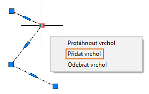

Když vyberete křivku a umístíte kurzor nad úchopy, bude k dispozici několik možností.
Přidání vrcholu
  1. Výběrem požadované křivky zobrazte její uzly.
  2. Přesuňte ukazatel myši nad uzel vrcholu, dokud se nezobrazí nabídka.
  3. Klikněte na příkaz Přidat vrchol.
