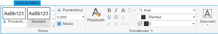

    Je-li pás karet zapnut, bude na něm zobrazena kontextová karta Textový editor.
    Pokud pás karet není aktivní, zobrazí se panel nástrojů Formátování textu.

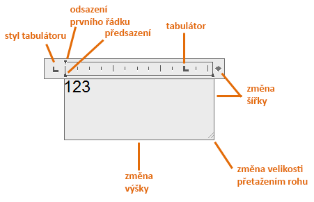

    • Chcete-li odsadit první řádek každého odstavce, přetáhněte jezdec odsazení prvního řádku na pravítku. Chcete-li odsadit ostatní řádky každého odstavce, přetáhněte posuvník předsazení.
    • Chcete-li nastavit tabulátory, klikněte na pravítko v místě, kde chcete mít zarážku tabulátoru.
    • Chcete-li změnit aktuální textový styl, vyberte požadovaný textový styl v rozevíracím seznamu.
