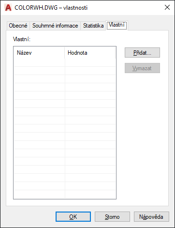

Karta Vlastní (Dialog Vlastnosti výkresu)
VVLASTNOSTI (příkaz) Hledat
Můžete například vytvořit vlastní vlastnost nazvanou Projekt a přiřadit k ní aktuální název projektu jako hodnotu. Chcete-li přiřadit stejnou uživatelskou vlastnost ke skupině výkresů, vytvořte uživatelské vlastnosti v souboru šablony výkresu.
Vlastnosti dokumentu jsou zobrazeny v seznamu názvů polí v dialogu Pole. K datům vlastností můžete také přistupovat pomocí programovacích rozhraní, například AutoLISP®. (není k dispozici v aplikaci AutoCAD LT).
Seznam možností
Zobrazí se následující možnosti.
Uživatelské vlastnosti
Zobrazí seznam názvů a hodnot uživatelských vlastností v aktuálním výkresu.
Přidat
Zobrazí dialog Přidat uživatelskou vlastnost, kam můžete vložit název a hodnotu nové uživatelské vlastnosti. Názvy musí být jedinečné. Hodnota může zůstat prázdná.
Vymazat
Odstraní vybranou uživatelskou vlastnost v seznamu.
Poznámka: Pokud odstraníte uživatelskou vlastnost použitou v poli, pole po další aktualizaci zobrazí znaky ####.
