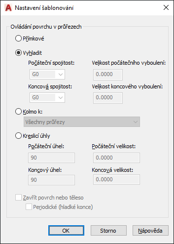

Dialog Nastavení šablonování
ŠABLONOVÁNÍ (příkaz) Hledat: Nastavení
Poznámka: Možnost nastavení je dostupná po výběru objektu.
Seznam možností
Zobrazí se následující možnosti.
Přímkové
Určuje, že těleso nebo povrch je přímkový mezi průřezy a v průřezech má ostré hrany. (systémová proměnná LOFTNORMALS)
Vyhladit
Určuje, že vyhlazené těleso nebo povrch je nakreslen mezi průřezy a u počátečních a koncových průřezů má ostré hrany. (systémová proměnná LOFTNORMALS)
Počáteční spojitost
Nastaví tečnost a křivost prvního příčného řezu.
Velikost počátečního vyboulení
Nastaví velikost křivky prvního příčného řezu.
Koncová spojitost
Nastaví tečnost a křivost posledního příčného řezu.
Velikost koncového vyboulení
Nastaví velikost křivky posledního příčného řezu.
Kolmo k
Řídí normálu povrchu tělesa nebo povrchu v místě, kde prochází průřezy. (systémová proměnná LOFTNORMALS)
Počáteční průřez
Určuje, že normála povrchu je kolmá k počátečním průřezům.
Koncový průřez
Určuje, že normála povrchu je kolmá ke koncovým průřezům.
Počáteční a koncový průřez
Určuje, že normála povrchu je normální k počátečním i koncovým průřezům.
Všechny průřezy
Určuje, že normála povrchu je normální ke všem průřezům.

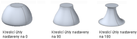

Kreslicí úhly
Řídí úhel zúžení a velikost prvního a posledního průřezu šablonového tělesa nebo povrchu. Kreslicí úhel je počátečním směrem povrchu. 0 je definovaná jako směřující ven z roviny křivky. (systémová proměnná LOFTNORMALS)
Následující ilustrace znázorňuje účinek použití různého úhlu zkosení pro první a poslední průřez šablonovaného tělesa. K prvnímu průřezu je přiřazen úhel zkosení 45 stupňů, zatímco k poslednímu průřezu je přiřazen úhel zkosení 135 stupňů.
Index kreslicího úhlu lze použít k nastavení kreslicího úhlu (trojúhelníkový uzel) a velikosti (kruhový uzel).
Počáteční úhel
Určuje úhel zúžení pro počáteční průřezy. (systémová proměnná LOFTANG1)
Počáteční velikost
Řídí relativní vzdálenost povrchu od počátečního průřezu ve směru úhlu zúžení, než se povrch začne ohýbat směrem k následujícímu průřezu. (systémová proměnná LOFTMAG1)
Koncový úhel
Určuje úhel zúžení pro koncové průřezy. (systémová proměnná LOFTANG2)
Koncová velikost
Řídí relativní vzdálenost povrchu od koncového průřezu ve směru úhlu zúžení, než se povrch začne ohýbat směrem k předcházejícímu průřezu. (systémová proměnná LOFTMAG2)

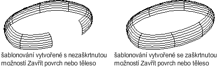

Zavřít těleso nebo povrch
Uzavírá a otevírá těleso nebo povrch. Při použití této volby by měly průřezy vytvořit vzor ve tvaru anuloidu, aby šablonový povrch nebo těleso mohlo vytvořit uzavřenou trubici. (systémová proměnná LOFTPARAM)
Periodické (hladké konce)
Vytvoří hladký uzavřený povrch, jehož švy nebudou při změně jeho tvaru zalomeny. Tato možnost je dostupná, pouze pokud je šablonování nastaveno na možnost Přímkové nebo Vyhladit a pokud byla vybrána možnost Zavřít povrch nebo těleso.
