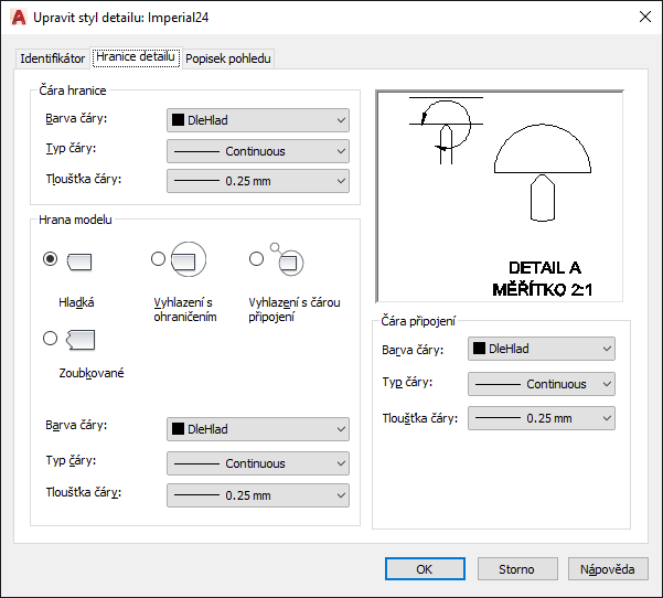

Karta Hranice detailu (Správce stylů detailu)
Nastavuje vlastnosti hraniční linie detailu, hrany modelu a čáry připojení v detailech.
STYLDETAILU (příkaz) Hledat: Upravit
Seznam možností
Zobrazí se následující možnosti.
Hraniční linie
Barva čáry
Nastaví barvu pro hraniční linii detailu. Pokud kliknete na možnost Výběr barvy (na konci seznamu barev), zobrazí se dialog Výběr barvy. Můžete také zadat název nebo číslo barvy.
Typ čáry
Nastaví typ čáry pro hraniční linii detailu. Pokud kliknete na tlačítko Další, zobrazí se dialog Vybrat typ čáry.
Tloušťka čáry
Nastaví tloušťku čáry hranice detailu.
Hrana modelu
Hladká
Nastaví vyhlazené čáry řezu na modelech v detailech.
Vyhlazení s ohraničením
Zobrazí rámeček okolo detailů a nastaví vyhlazené čáry řezu na modelech zobrazených v detailech.
Vyhlazení s čárou připojení
Zobrazí čáru připojení mezi hranicí detailu a hranicí detailního pohledu. Kromě toho zobrazí ohraničení kolem detailů a nastaví vyhlazené čáry řezu na modelech zobrazených v detailech.
Zoubkovaná
Nastaví zoubkované čáry řezu na modelech v detailech.
Barva čáry
Nastavuje barvu pro hranici detailu. Pokud kliknete na možnost Výběr barvy (na konci seznamu barev), zobrazí se dialog Výběr barvy. Můžete také zadat název nebo číslo barvy.
Typ čáry
Nastavuje typ čáry pro hranici detailu. Pokud kliknete na tlačítko Další, zobrazí se dialog Vybrat typ čáry.
Tloušťka čáry
Nastavuje tloušťku čar pro hranici detailu.
Čára připojení
Barva čáry
Nastaví barvu pro čáru připojení. Pokud kliknete na možnost Výběr barvy (na konci seznamu barev), zobrazí se dialog Výběr barvy. Můžete také zadat název nebo číslo barvy.
Typ čáry
Nastaví typ čáry pro čáru připojení. Pokud kliknete na tlačítko Další, zobrazí se dialog Vybrat typ čáry.
Tloušťka čáry
Nastaví tloušťku čáry propojení.
