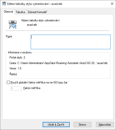

Karta Obecné (Editor tabulky stylu vykreslování)
Vypíše název souboru s tabulkou stylů vykreslování, popis, číslo verze, umístění (cestu) a typ tabulky.
SPRÁVCESTYLŮ (příkaz) Hledat: Dvakrát klikněte na soubor CTB nebo STB
Seznam možností
Zobrazí se následující možnosti.
Název souboru tabulky stylu vykreslování
Zobrazí název editované tabulky stylu vykreslování.
Popis
Nabízí prostor pro popis tabulky stylu vykreslování.
Informace o souboru
Zobrazí informace o upravované tabulce stylu vykreslování: počet stylů vykreslování, cestu a číslo verze editoru.
Použít globální faktor měřítka na typy čar jiné než ISO.
Upraví měřítko všech ne-ISO typů čar a vzorů výplně objektů ve vykreslovacím stylu, které jsou řízeny touto tabulkou stylů vykreslování.
Měřítko
Určuje hodnotu měřítka pro ne-ISO typy čar a vyplňovací vzory.
Odstranění tabulky mapování barev R14 (není k dispozici v aplikaci AutoCAD LT).
Odstraní tabulky mapování barev, které jsou používány při otevírání výkresů starších verzí než AutoCAD 2000. Pokud existuje tabulka mapování barev, nemůžete přidávat, odstraňovat nebo přejmenovávat styly vykreslování v tabulce stylů vykreslování.
Tabulky pojmenovaných stylů, které vytvoříte pomocí souborů acadr14.cfg, PCP, nebo PC2, obsahují styly vykreslování, které jsou vytvořeny z vašeho mapování perem v programu AutoCAD Release 14. Tabulky barevně závislého stylu vykreslování mají také tabulky mapování barvy. Tabulky mapování barev se používají pro namapování stylů vykreslování barvám, a tedy objektům příslušné barvy, při otvírání výkresů vytvořených ve starších verzích než AutoCAD 2000.
Pokud odstraníte tabulku mapování barev, AutoCAD při prvním otevření výkresu vytvořeného ve starší verzi než AutoCAD 2000 nemůže automaticky přiřadit styly vykreslování k objektům.
Jestliže odstraníte tabulku mapování, tabulka stylů vykreslování se stane obyčejnou tabulkou stylů vykreslování a nemá smysl používat styly vykreslování na starší výkresy. Je dále použitelná v nových výkresech.
