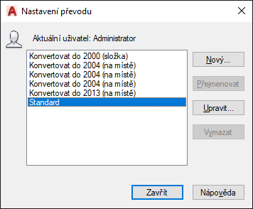

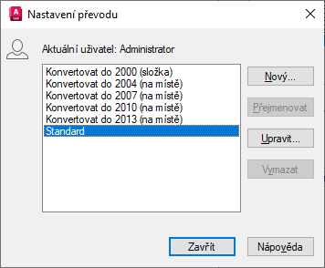

Slouží k vytvoření, přejmenování, úpravě a odstranění nastavení převodu.
PŘEVEĎDWG (příkaz) Hledat:
Zobrazuje seznam dříve uložených nastavení převodu i výchozí nastavení – Standardní.
Otevře dialog Nové nastavení převodu, ve kterém je možné přidat nové nastavení převodu založené na existujícím nastavení převodu.
Slouží k přejmenování nastavení převodu, které je uvedeno v seznamu. Přejmenovat lze pouze nastavení převodu, která jste vytvořili. Standardní nastavení převodu přejmenovat nelze.
Zobrazí dialog Upravit nastavení převodu, ve kterém je možné určit možnosti pro vybraný převod výkresů.
Odstraní aktuálně zvýrazněné nastavení převodu. Standardní nastavení převodu odstranit nelze.
