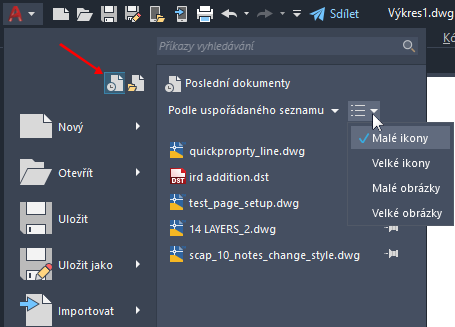

Změna zobrazení náhledu pro seznam posledních dokumentů
  1. Klikněte na tlačítko Aplikace > Poslední dokumenty.
  2. V části Hledání příkazu klikněte na tlačítko Možnosti zobrazení a vyberte možnost zobrazení.
Poznámka: Vybraná možnost zobrazení se v nabídce Aplikace použije pro seznam Poslední dokumenty i Otevřené dokumenty.
