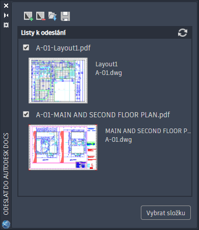

Otevře paletu Odeslat do Autodesk Docs, na které můžete vybrat rozvržení aplikace AutoCAD k odeslání jako soubory PDF do služby Autodesk Docs.
Vypíše rozvržení aplikace AutoCAD z vybraných výkresů.
– vybere výkres k přidání rozvržení do seznamu dostupných listů.
– odebere vybraná rozvržení ze seznamu listů.
– načte dříve uložený seznam listů.
– uloží aktuální seznam listů do souboru, aby bylo možné jej snadno načíst.

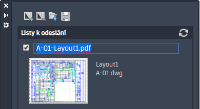

Ve výchozím nastavení je název souboru PDF <název výkresu>-<název rozvržení>.PDF. Klikněte na název souboru, který chcete upravit na místě.

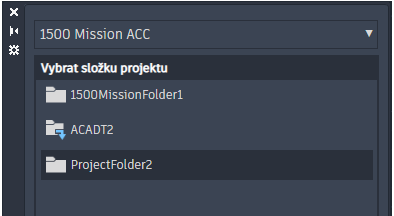

Zobrazí dostupné projekty ve službě Autodesk Docs.
V rozevírací nabídce vyberte projekt a poté vyberte složku v tomto projektu. Chcete-li odeslat vybraná rozvržení do složky projektu jako soubory PDF, klikněte na tlačitko OK.
