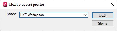

Pracovní prostor se používá k uložení aktuálního stavu uživatelského rozhraní aplikace AutoCAD.
V tomto cvičení uložíte pracovní prostor s názvem „HYT Workspace“ a nastavíte uložený pracovní prostor jako aktuální.
Nyní by se v uživatelském rozhraní aplikace AutoCAD mělo zobrazit okno Palety nástrojů.
Nový pracovní prostor je vytvořen a nastaven jako aktuální.

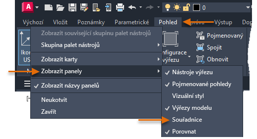

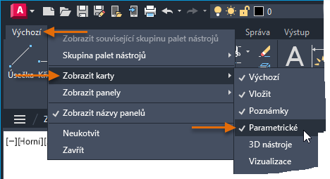

Stav zobrazení karty nebo panelu na pásu karet je možné změnit podle toho, zda používáte nástroje, které jsou součástí tohoto logického seskupení. Pokud kliknete pravým tlačítkem na libovolnou kartu, můžete vidět, které karty jsou aktuálně zobrazeny (zaškrtnutí před názvem) a které jsou právě skryté. Můžete také kliknout pravým tlačítkem na aktuální kartu a zobrazit, které panely jsou pro danou kartu aktuálně zobrazeny nebo skryty.

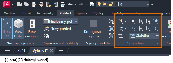

V tomto cvičení skryjete kartu Parametrický na pásu karet a zobrazíte panel Souřadnice na kartě Pohled.
Nyní by měla být odebrána značka zaškrtnutí před kartou Parametrický v nabídce a karta by měla být v rozhraní skryta.
Nyní by se měla před panelem Souřadnice v nabídce zobrazit značka zaškrtnutí a na kartě Pohled by se měl nyní zobrazit panel Souřadnice.

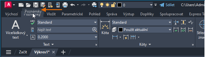

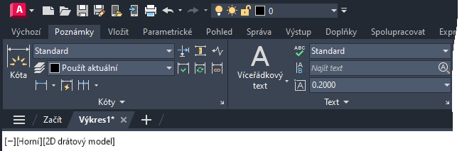

Někdy bude možná užitečné neskrývat panel nebo kartu, ale přesunout je do jiného místa na pásu karet. Pořadí karet a panelů na pásu karet můžete vizuálně změnit provedením jednoho z následujících úkonů:
V tomto cvičení přemístíte kartu Poznámky a panel Kóty.
Pás karet by měl nyní vypadat jako na následujícím obrázku.

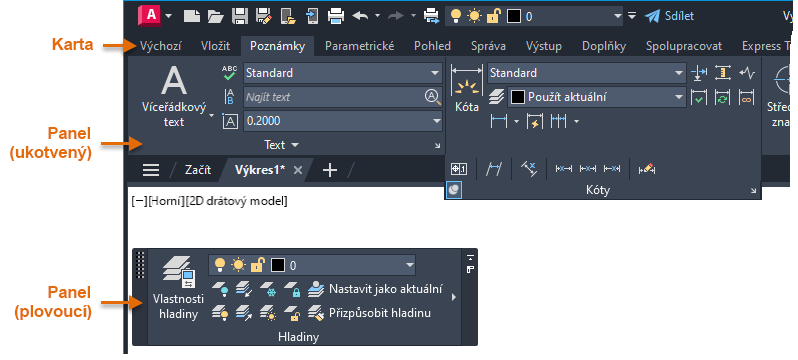

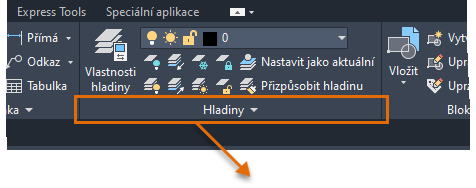

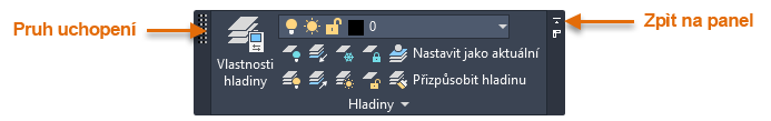

Panely na kartě pásu karet je možné nastavit jako plovoucí v okně aplikace. Pokud je panel pásu karet plovoucí, je viditelný bez ohledu na to, která karta pásu je aktivní. To může být velmi výhodné, pokud často přepínáte mezi několika různými typy nástrojů. Například může být užitečné nastavit panely Hladiny nebo Vlastnosti jako plovoucí, aby byly viditelné i v případě, že je aktuální karta Vložit nebo Poznámky.
V tomto cvičení nastavíte panel Hladiny na kartě Výchozí jako plovoucí.
Pomocí panelu uchopení můžete pohybem kurzoru ukazatele přemístit panel Hladiny, případně můžete kliknout na možnost Vrátit na panel, čímž panel vrátíte na kartu pásu karet, ze kterého panel pochází.

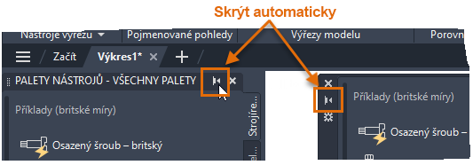

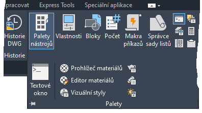

Aplikace AutoCAD používá několik nemodálních palet ke správě hladin, externích referencí, sad listů a mnoha dalších funkcí. Jako součást pracovního prostoru můžete uložit aktuální stav zobrazení a pozice palet, které používáte nejčastěji. Pomocí příkazů na panelu Palety na kartě Pohled můžete přepínat mezi stavem zobrazení dostupných palet a poté přetažením palety pomocí jejího záhlaví změnit její polohu. Po nastavení palet podle potřeby uložte pracovní prostor a po obnovení pracovního prostoru se všechny palety zobrazí podle jejich uloženého stavu.
V tomto cvičení zobrazíte palety Vlastnosti.
Tlačítka Paleta Vlastnosti a Palety nástrojů na pásu karet by nyní měla být na kartě Pohled zvýrazněna.
Přesunutím kurzoru nad sbalenou paletu ji dočasně rozbalíte.

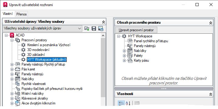

Editor Upravit uživatelské rozhraní (CUI) nabízí mnohem větší kontrolu nad prvky uživatelského rozhraní, které tvoří pracovní prostor. Editor CUI můžete zobrazit jedním z následujících způsobů:
V editoru CUI vyberte pod uzlem Pracovní prostory pracovní prostor, který chcete upravit. Poté upravte nastavení v podokně Obsah a vlastnosti pracovního prostoru.
Další informace o tom, jak upravit pracovní prostor pomocí editoru CUI, naleznete v části Přizpůsobení pracovního prostoru.

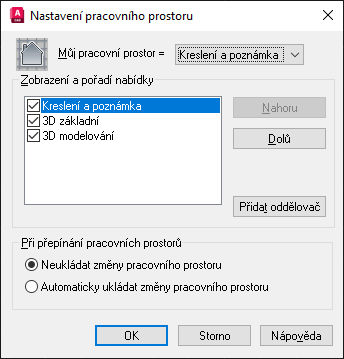

| NASTPRACPROST | Nastavuje možnosti pro pracovní prostory. |
