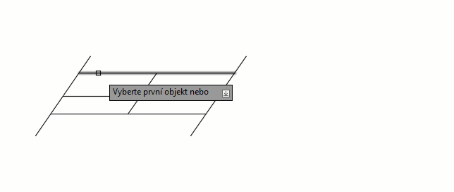

Náhled příkazu je nástroj pro zvýšení produktivity, který v reálném čase nabízí zpětnou vazbu pro aktivní příkaz úprav. Zobrazí se náhled možného výsledku příkazu, který umožní provedení změn nebo opravu chyb před dokončením příkazu.

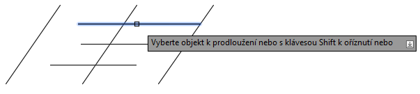

Do pole dynamického zadání nebo příkazového okna zadejte výraz pr (příkaz PRODLUŽ) a stiskněte klávesu Enter.
Zobrazí se náhled prodloužení čáry. Prodloužení čáry je dočasné, dokud nevyberete čáru.

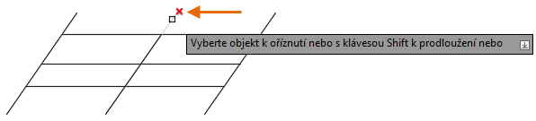

Pokud jste ukončili příkaz PRODLUŽ, zadejte na příkazovém řádku příkaz ořež.
Zobrazí se náhled výsledného oříznutí. Také se vedle kurzoru s terčíkem zobrazí indikátor kurzoru, který označuje operaci oříznutí.

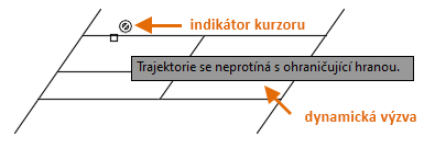

Indikátor kurzoru zastavení (
) je velmi užitečný, protože označuje, zda je daný objekt nebo daná akce povolena. Tento indikátor usnadňuje zjištění, že se pokoušíte provést něco, co není podporováno. Například, když používáte příliš velký poloměr při tvorbě zaoblení nebo vybíráte neplatnou hranici k oříznutí. Také není zobrazen žádný náhled, dokud nevyberete podporovaný objekt nebo povolenou akci pro aktivní příkaz.
