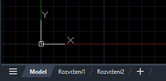

Přemýšleli jste už někdy, co je ta věc v levém dolním rohu kreslící plochy a byli jste zvědaví, co dělá? Možná víte, že se jedná o ikonu USS (uživatelského souřadnicového systému), ale protože nevytváříte 3D modely, nepokládáte ji za užitečnou pro práci ve 2D. Pojďme se nyní podívat, co je USS a jak jej můžete použít při 2D kreslení.
USS určuje počátek a orientaci pohyblivého kartézského souřadnicového systému. Přesunutím nebo změnou orientace USS je možné přemístit počátek 0,0 výkresu.

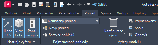

Pokud není ikona USS zobrazena, zapněte ji kliknutím na kartu Pohled a přepnutím ovládacího prvku ikony USS.
Nyní byste měli na kreslící ploše vidět ikonu USS.
Dále zkontrolujte, zda je zapnuta mřížka, kliknutím na ikonu mřížky na stavovém řádku. Toto zapne nebo vypne mřížku.

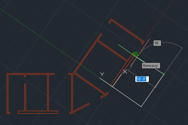

Nyní, když je ikona USS zobrazena, je možné ji ve výkresu přesouvat a otáčet. Přesunutí a zarovnávání ikony USS je užitečné, pokud máte ve výkresu šikmou plochu, na které chcete pracovat, aniž byste museli neustále zadávat úhel pro každou novou čáru.

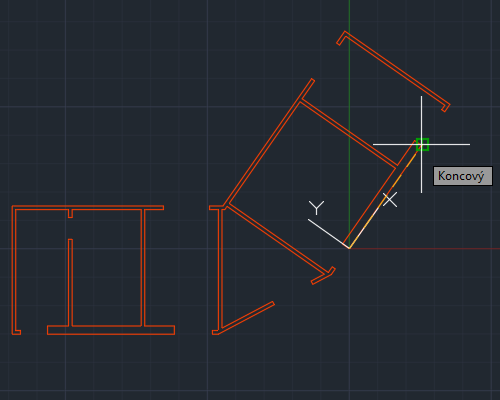

V tomto příkladu zarovnám USS s šikmými stěnami v tomto půdorysu.
Podél osy x USS si také všimněte, že čáry kurzoru a mřížky jsou otočeny tak, aby byly rovnoběžné se stěnou.
Nyní můžete všechny nové čáry snadno zarovnat k otočeným stěnám budovy.

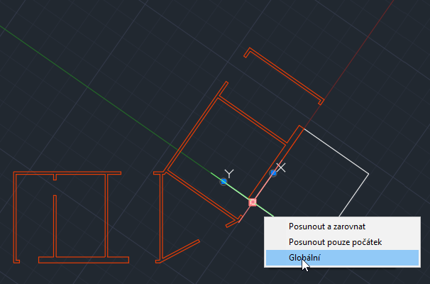

USS je nyní zarovnán s těmito stěnami. Možná přemýšlíte, jak toto nastavení vrátit do původního stavu. Můžete vybrat ikonu USS, přesunout kurzor nad uzel posunu a vybrat položku Globální.
Tím se nastaví systém USS zpět na globální souřadnicový systém (GSS).

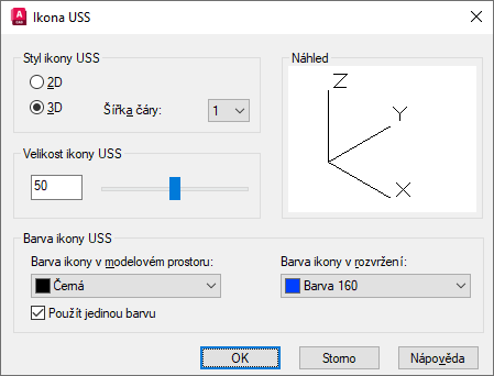

Kromě přesunutí a orientování ikony USS můžete také přizpůsobit její vzhled. Řekněme, že chcete ikonu USS zvětšit nebo změnit její barvu. To můžeme provést kliknutím pravým tlačítkem na ikonu USS. Z místní nabídky vyberte možnost .
V dialogu můžete změnit styl ikony, její velikost, barvu a další nastavení.
