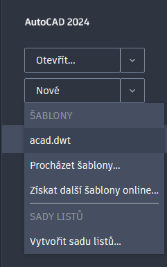

Společnost Autodesk nabízí několik šablon, které jsou nainstalovány s aplikací AutoCAD. K těmto šablonám lze získat přístup na úvodní ploše aplikace v rozevíracím seznamu Šablony.
I když tyto šablony mohou usnadnit zahájení práce, je možné, že nebudou mít potřebná nastavení.

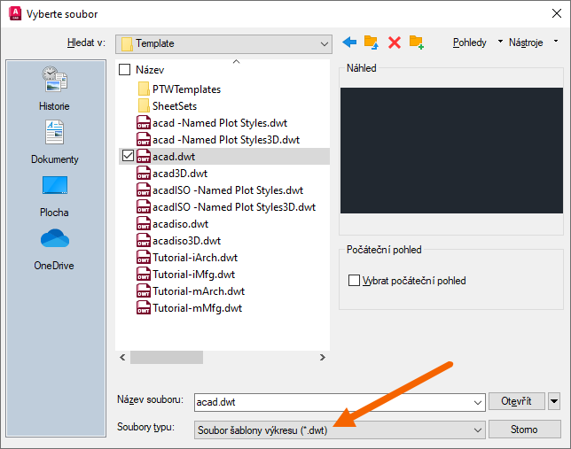

Chcete-li provést změnu šablony, bude nutné ji otevřít. Otevření šablony je podobné otevření výkresu.
Nebo na příkazovém řádku napište otevři.
Šablony nainstalované s aplikací AutoCAD byste měli vidět.

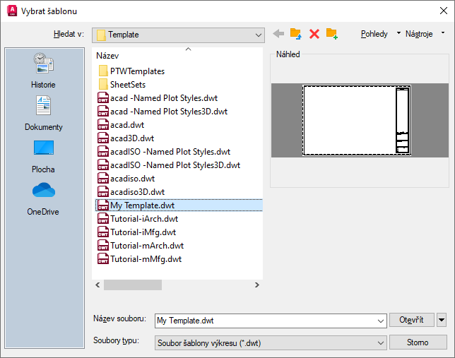

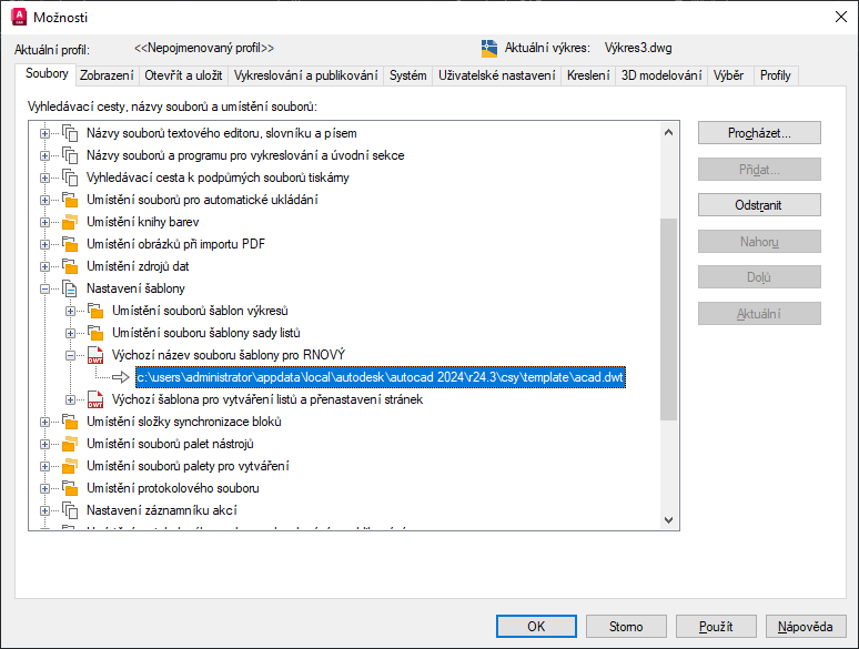

Když máte nyní vytvořenou a uloženou šablonu, začneme ji používat. Ve výchozím nastavení aplikace AutoCAD se při vytvoření nového výkresu vytvoří výkres ze šablony určené v poli Výchozí název souboru šablony pro RNOVÝ, v tomto případě acad.dwt. Změníme toto nastavení tak, aby se vytvořil nový výkres pomocí nové šablony.
Nebo na příkazovém řádku napište možnosti.
Nebo dvakrát klikněte na cestu k souboru, který chcete procházet.
Při vytvoření nového výkresu použije nyní aplikace AutoCAD šablonu MyTemplate.

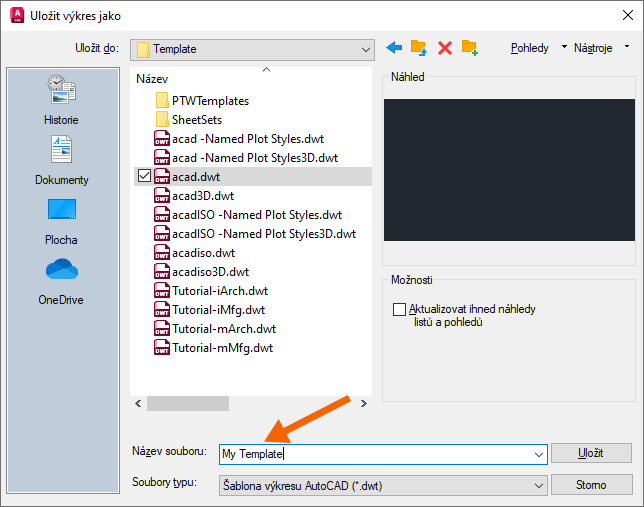

Dosud jsme se bavili o tom, kde jsou šablony uloženy, jak aplikace AutoCAD používá šablonu při otevření nového výkresu, a jak vytvořit novou šablonu z jedné z dodaných vzorových šablon.
Nyní pojďme upravovat šablonu. Úprava šablony je podobná úpravám výkresu. Pomocí výše uvedených kroků otevřete šablonu MyTemplate.

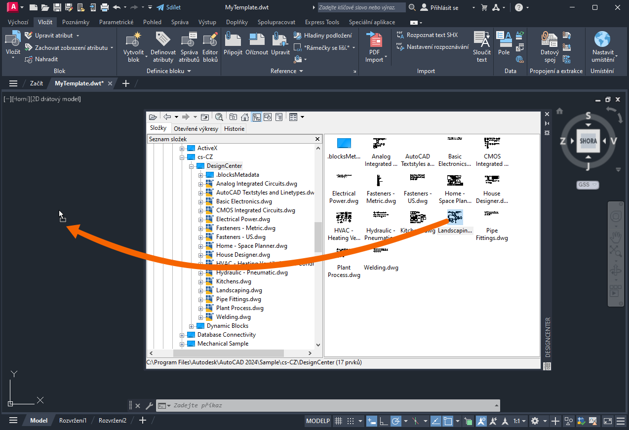

Pomocí aplikace DesignCenter lze do šablony přidat hladiny, pojmenované styly a bloky.
Nebo na příkazovém řádku napište adcenter.

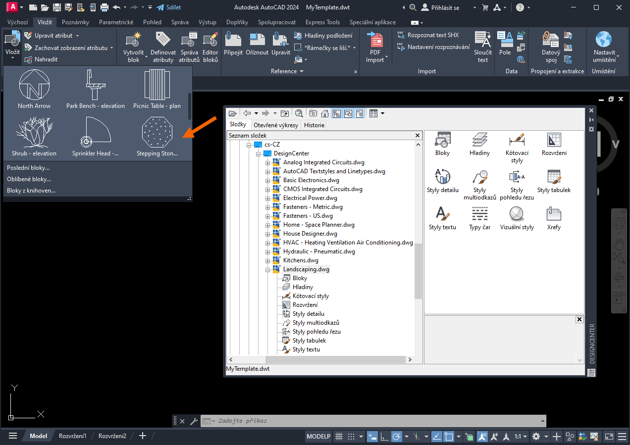

Přidejte do šablony hladiny, bloky a styly ze souboru Landscaping.dwg.
Nyní jsou v šabloně MyTemplate k dispozici pojmenované styly, bloky a nastavení výkresu, které jsou definovány v souboru Landscaping.dwg.
Vytvořte nový výkres, který otestuje šablonu MyTemplate a ověří, zda jsou bloky dostupné v novém výkresu.
