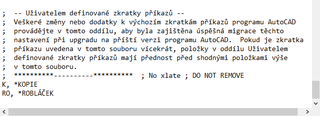

Definice aliasů vždy přidávejte do části Uživatelem definované aliasy příkazů na konci souboru, i když předefinujete existující zástupce příkazů. Poslední definice v souboru PGP je ta, kterou produkt načte.
Posuňte zobrazení dolů na konec souboru a vyhledejte část označenou Uživatelem definované aliasy příkazů.
Zadejte KO, *KOPIE.
Zadejte RO, *ROBLÁČEK.
Po dokončení by měl vypadat jako na následujícím obrázku.

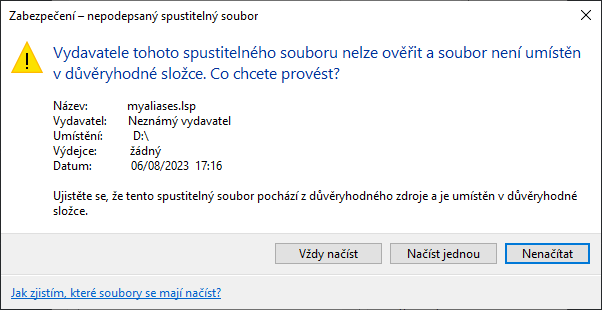

Pokud se zobrazí dialog Načtení souboru - Zabezpečení, klikněte znovu na tlačítko Načíst.

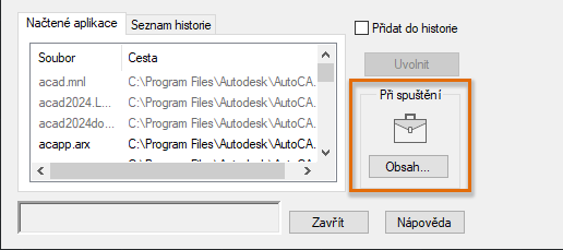

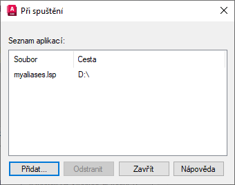

Chcete-li načíst soubor LSP automaticky při každém otevření aplikace AutoCAD, postupujte podle následujících kroků.
Klikněte na kartu Správa > panel Aplikace > Načíst aplikaci. Hledat
Také můžete na příkazovém řádku zadat příkaz APLČTI.

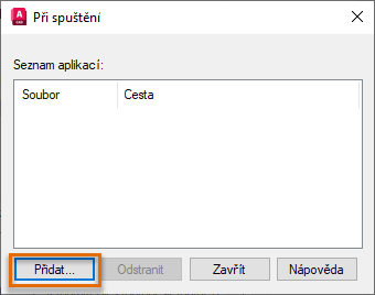

V části Při spuštění klepněte na položku Obsah.
V dialogu Při spuštění klikněte na tlačítko Přidat.
Vyhledejte a vyberte soubor myaliases.lsp, který jste vytvořili. Klikněte na tlačítko Otevřít.
Soubor bude přidán do skupiny Při spuštění.
V každém dialogu klikněte na tlačítko Zavřít.
Při příštím restartování aplikace AutoCAD nebo otevření výkresu se soubor LSP načte automaticky a příkazy definované v souboru LSP budou k dispozici k použití.
Poznámka: Pravděpodobně bude nutné přidat složku, do které jste umístili soubor LSP, do složky Důvěryhodná umístění. V opačném případě se toto upozornění zobrazí pokaždé, když se aplikace AutoCAD pokusí načíst soubor.

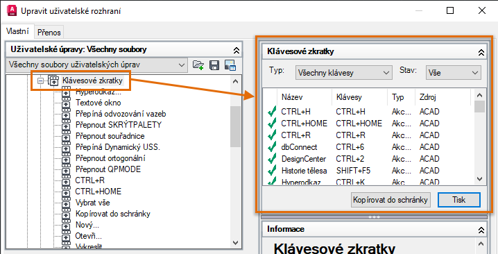

Přizpůsobení klávesových zkratek
Klávesové zkratky jsou definovány v souboru uživatelských úprav (CUIx). V tomto příkladu definujete klávesovou zkratku ke spuštění příkazu ROBLÁČEK s možností Obdélník.

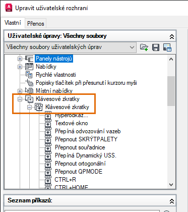

Na příkazovém řádku zadejte příkaz CUI.
Pod tímto uzlem rozbalte uzel Klávesové zkratky a uzel Klávesové zkratky.
Vyberte klávesové zkratky.
Zobrazí se úplný seznam definovaných klávesových zkratek na pravé straně editoru.

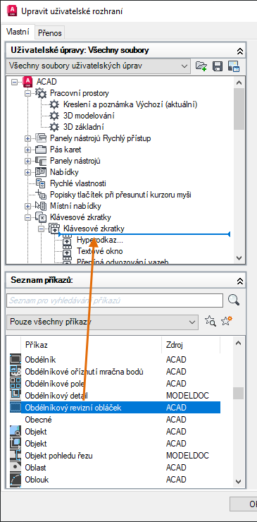

Když chceme definovat novou klávesovou zkratku, přetáhneme příkaz ze seznamu příkazů do uzlu Klávesové zkratky a poté k němu přiřadíme kombinaci kláves.
Nyní v podokně Seznam příkazů přejděte dolů k položce Obdélníkový revizní obláček.
Přetáhněte jej do uzlu Klávesové zkratky.
Tip: Když přetáhnete kurzor mimo dialog a poté se vrátíte zpět do oblasti, do které chcete příkaz umístit, automaticky se posouvá. Díky tomu je snadnější umístit příkaz přesně tam, kde jej chcete.

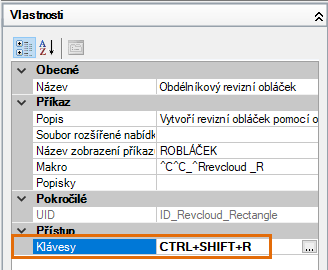

Vyberte obdélníkový revizní obláček, který jste právě přidali do klávesových zkratek.
Část Vlastnosti je předvyplněna s výjimkou klávesových zkratek. Přiřadíme vám klávesovou zkratku Ctrl+Shift+R.
V části Vlastnosti v poli Klíče proveďte jeden z následujících úkonů:
Zadejte CTRL+SHIFT+R.
Klikněte na tlačítko ..., stiskněte kombinaci kláves Ctrl+Shift+R v dialogu Klávesové zkratky a poté klikněte na tlačítko OK.
Výsledek by měl vypadat jako na následujícím obrázku:
Kliknutím na tlačítko OK ukončete editor Upravit uživatelské rozhraní (CUI).
Na příkazovém řádku stiskněte kombinaci kláves Ctrl+Shift+R.
Příkaz ROBLÁČEK se spouští s možností obdélník.

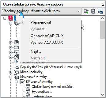

Zadejte na příkazovém řádku příkaz CUI.
Klikněte pravým tlačítkem na uzel ACAD v podokně Uživatelské úpravy ve všech souborech (uzel ACADLT pro aplikaci AutoCAD LT).
Vyberte jednu z následujících možností:

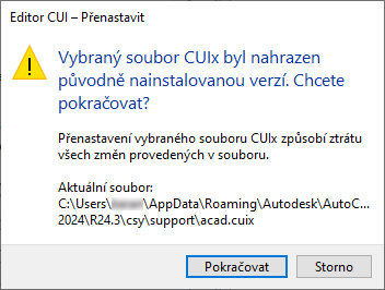

Obnovit soubor ACAD.CUIX (ACADLT.CUIX pro aplikaci AutoCAD LT) – obnoví soubor CUIx do předchozího uloženého stavu.
Obnovit soubor ACAD.CUIX (ACADLT.CUIX pro aplikaci AutoCAD LT) – obnoví původní stav instalace souboru CUIx.
V zobrazeném upozornění klepněte na tlačítko Pokračovat.

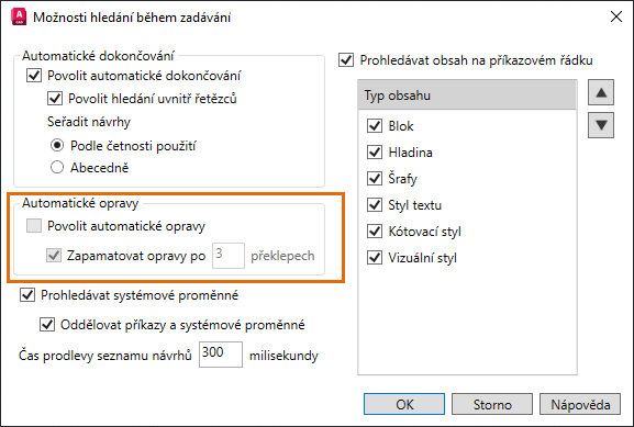

Pokud často chybně zadáte některé příkazy, můžete zkusit automatické opravy. Pokud je funkce automatických oprav povolena, seznam návrhů příkazového řádku nabízí návrhy založené na překlepů, které jste provedli v minulosti. Do seznamu automatických oprav můžete také ručně přidat příkazy a systémové proměnné, které obvykle píšete nesprávně.
Na příkazovém řádku zadejte příkaz MOŽNOSTIHLEDÁNÍZ.
Dialog obsahuje část pro nastavení automatických oprav.
Vyberte možnost Povolit automatické opravy, pokud již není vybrána.
Nastavte ve funkci Automatické opravy možnost Zapamatovat opravy po 1 překlepech.
Je to proto, abychom mohli v tomto cvičení spojit chybně napsané slovo s příkazem.
Klikněte na tlačítko OK.

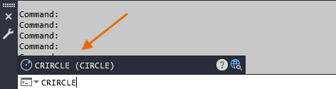

Na příkazovém řádku zadejte příkaz PŘEKÝT.
V příkazovém okně se zobrazí Neznámý příkaz.
Na příkazovém řádku zadejte příkaz PŘEKÝT, ale nestiskněte klávesu Enter.
V seznamu možných příkazů vyberte položku PŘEKRÝT.
Tím se chybně zadaný příkaz PŘEKÝT přiřadí ke skutečnému příkazu PŘEKRÝT.
Stisknutím klávesy Esc vymažte příkazový řádek.
Na výzvu Příkaz zadejte PŘEKÝT.
Chybně zadaný příkaz je nyní rozpoznán jako příkaz PŘEKRÝT.
