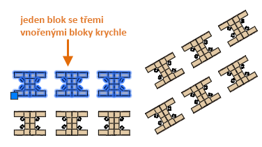

- Jedna nebo více definic bloků vytvořených v aktuálním výkresu. Například může být užitečné vytvořit blok ze sady objektů, které se ve výkresu vyskytují opakovaně, jako například následující uspořádání kóje obsahující více vložených bloků. Všechny bloky použité v uspořádání kóje lze sloučit do jediného bloku pro více umístění.
Po vložení bloku je možné snadno přesunout, kopírovat, otočit nebo změnit měřítko bloku jako jediné jednotky.

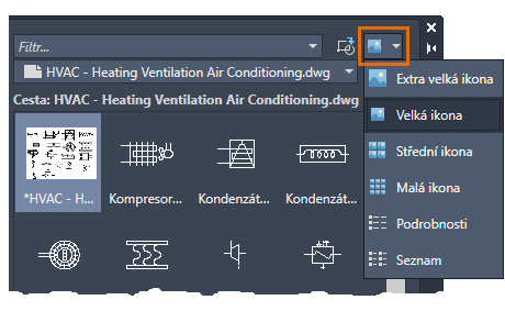

Chcete-li začít pracovat s paletou Bloky, postupujte podle následujících kroků:

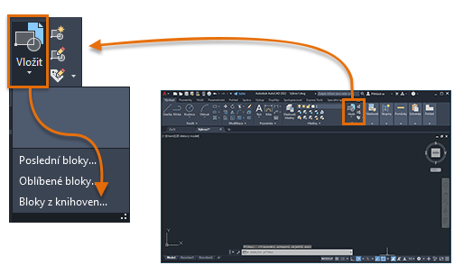

- Na kartě Výchozí klikněte na možnost Vložit a potom klikněte na možnost Bloky z knihoven. Tímto spustíte příkaz PALETABLOKY.
Tato akce otevře paletu Bloky na kartě Knihovny.

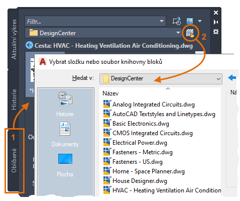

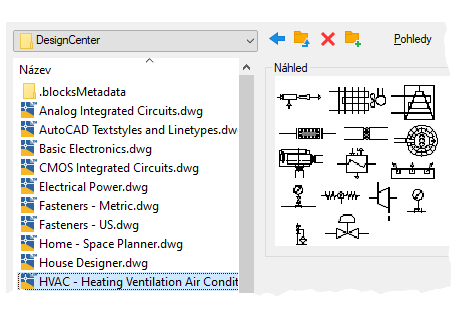

- Kliknutím na tlačítko Procházet zobrazte dialog pro výběr složky nebo souboru.

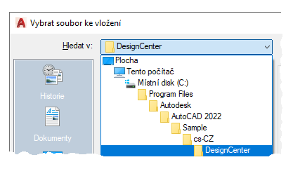

- Přejděte do složky DesignCenter, kde jsou uloženy různé vzorové výkresy.
Každý výkres ve složce DesignCenter obsahuje sadu souvisejících definic bloků.
Vyberte požadovaný soubor výkresu.
Řekněme například, že vytvoříte výkresy topení, ventilace a klimatizace. Vyberte výkres HVAC a poté klikněte na možnost Otevřít.

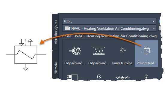

- Na paletě Bloky přejděte na kartu Knihovny a klikněte a umístěte několik bloků.
Tato akce zkopíruje vybranou definici bloku z výkresu knihovny bloků do aktuálního výkresu a vloží referenci bloku. Vložení dalších referencí bloku bude nyní mnohem rychlejší. Chcete-li určit jiný soubor výkresu, použijte ovládací prvek Procházet jako předtím.
- Pokud chcete vybrat jiný výkres k nihovny ze složky DesignCenter, ujistěte se, že k arta Knihovna je aktuální (1) a klikněte na tlačítko pro navigaci mezi soubory (2).

- Experimentujte s ostatními ovládacími prvky. Zkuste například změnit ovládací prvek náhledu.

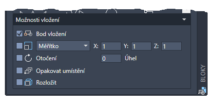

Tip: Výchozí možnosti v dolní části palety Bloky jsou obvykle přijatelné, můžete však s nimi experimentovat a zjistit tak, které možnosti jsou pro vás užitečné.
Všimněte si, že jakmile znovu kliknete na možnost Vložit na pásu karet, galerie zobrazí všechny definice bloků uložené v aktuálním výkresu. Můžete tak rychle kliknout a umístit tyto bloky z galerie do výkresu.

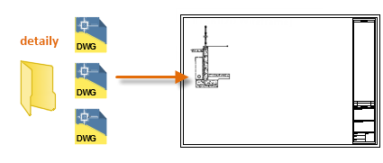

V následujícím příkladu je soubor výkresu vložen do aktuálního výkresu a poskytuje standardní detailní pohled.

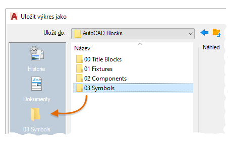

Tip: Když uložíte výkresy pro pozdější vložení, přejděte do složky, klikněte pravým tlačítkem a vytvořte několik dalších složek k uspořádání výkresů. Jeden nebo více bloků můžete přetáhnout na panel Místa, aby je bylo možné v budoucnosti snadno najít.
