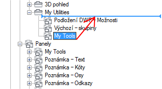

  3. Klikněte na znaménko plus (+) vedle karty pásu, na kterou chcete přidat panel pásu karet.
  4. Kliknutím na znaménko plus (+) rozbalte uzel Panely.
  5. Chcete-li přiřadit panel pásu karet ke kartě pásu, přetáhněte panel pásu karet z uzlu Panely na kartu pásu.
    Pomocí vizuálního indikátoru určete pozici panelu na kartě pásu.

  3. Klikněte na znaménko plus (+) vedle karty pásu, na které chcete změnit pozici panelu pásu karet.
  4. Přetáhněte panel pásu karet, který chcete přesunout, do nového umístění.
    Mezi panely pásu karet se při uvolnění tlačítka ukazovacího zařízení zobrazí vizuální indikátor, který označuje umístění panelu pásu karet.
  5. Jakmile se vizuální indikátor zobrazí v místě, kam chcete pás karet vložit, uvolněte tlačítko ukazovacího zařízení.
