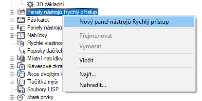

Vytvoření panelu nástrojů Rychlý přístup
- Na kartě Vlastní v podokně Uživatelské úpravy: <název souboru> klikněte pravým tlačítkem myši na uzel Panely nástrojů Rychlý přístup. Klikněte na položku Nový panel nástrojů Rychlý přístup.
Nový panel nástrojů Rychlý přístup (s názvem Panel nástrojů Rychlý přístup 1) bude umístěn v dolní části uzlu Panely nástrojů Rychlý přístup.
- Klikněte pravým tlačítkem na panel nástrojů Rychlý přístup 1. Klikněte na příkaz Přejmenovat a zadejte nový název.
Poznámka: Chcete-li upravit název panelu nástrojů Rychlý přístup v podokně Uživatelské úpravy: <název souboru>, klikněte na něj, počkejte a znovu klikněte.
- Klikněte na tlačítko Použít.

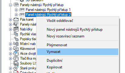

Odstranění panelu nástrojů Rychlý přístup
- Na kartě Vlastní v podokně Uživatelské úpravy: <název souboru> klikněte na znaménko plus (+) vedle uzlu Panely nástrojů Rychlý přístup. Tento uzel se rozbalí.
- Pravým tlačítkem klikněte na panel nástrojů Rychlý přístup, který chcete odstranit, a klikněte na položku Odstranit.

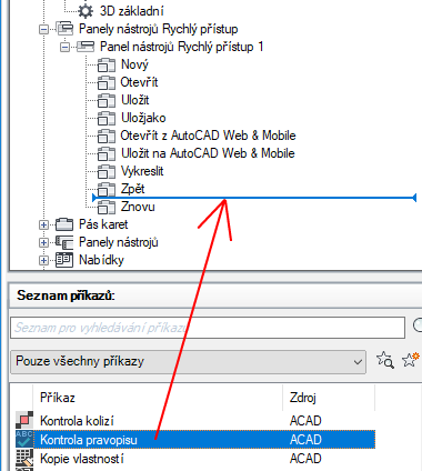

Přidání příkazu nebo ovládacího prvku (editor CUI)
- Klikněte na znaménko plus (+) vedle panelu nástrojů Rychlý přístup, který chcete upravit.
- Přetáhněte příkaz nebo ovládací prvek, který chcete přidat na panel nástrojů Rychlý přístup, z podokna Seznam příkazů do podokna Uživatelské úpravy: <název souboru>.
Zobrazí se vizuální ukazatel, který označuje umístění přidání příkazu nebo ovládacího prvku při uvolnění tlačítka ukazovacího zařízení.
- Jakmile se v místě, kam chcete příkaz nebo ovládací prvek vložit, zobrazí vizuální ukazatel, uvolněte tlačítko ukazovacího zařízení.

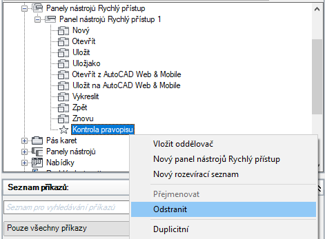

Odebrání příkazu nebo ovládacího prvku (editor CUI)
- Klikněte na znaménko plus (+) vedle panelu nástrojů Rychlý přístup, ze kterého chcete příkaz nebo ovládací prvek odebrat.
- Klikněte pravým tlačítkem na příkaz nebo ovládací prvek, který chcete odebrat, a klikněte na položku Odebrat.
