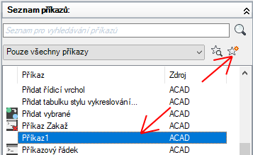

Vytvoření příkazu
  1. Na kartě Vlastní v podokně Seznam příkazů klikněte na tlačítko Vytvořit nový příkaz.
    Nový příkaz (s názvem Příkaz 1) se zobrazí v podokně Seznam příkazů i v podokně Vlastnosti.

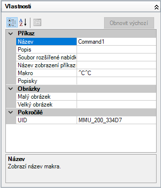

  2. V podokně Vlastnosti proveďte následující akce:
    • Do pole Název zadejte název příkazu. Tato hodnota je použita jako výchozí název při přidání příkazu do prvku uživatelského rozhraní a jako součást popisku.
    • Do pole Popis zadejte popis příkazu. Tato hodnota je zobrazena na stavovém řádku nebo v popisku.
    • Do pole Rozšířený soubor nápovědy zadejte název souboru a ID, které chcete použít pro rozšířenou nápovědu příkazu.
    • Do pole Zobrazovaný název příkazu zadejte název, který chcete u příkazu zobrazovat.
    • Do pole Makro zadejte makro pro tento příkaz.
    • Do pole Štítky zadejte další řetězce, které chcete použít pří hledání příkazů ve vyhledávacím poli v nabídce aplikace.
    • Do pole UID zadejte ID prvku pro tento příkaz.

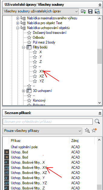

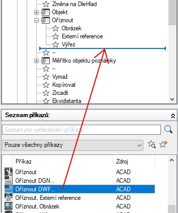

Přidání příkazu do prvku uživatelského rozhraní (přetažením)
  1. Na kartě Vlastní v podokně Seznam příkazů vyhledejte příkaz, který chcete přidat, a přetáhněte jej na prvek uživatelského rozhraní v podokně Uživatelské úpravy: <název souboru>.
  2. Až se v podokně Uživatelské úpravy: <název souboru> zobrazí horizontální indikátor nebo šipka, uvolněte tlačítko ukazovacího zařízení.

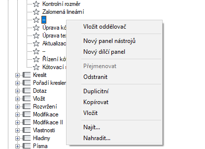

Přidání příkazu do prvku uživatelského rozhraní (kopírováním a vložením)
  1. Na kartě Vlastní v podokně Seznam příkazů vyhledejte příkaz, který chcete kopírovat.
  2. Klikněte pravým tlačítkem na příkaz a vyberte položku Kopírovat.
  3. Klikněte pravým tlačítkem myši na prvek uživatelského rozhraní, například panel pásu karet nebo panel nástrojů Rychlý přístup, a klikněte na položku Vložit.

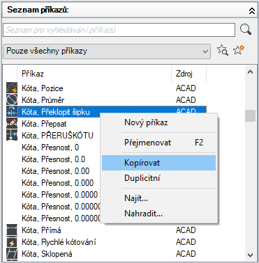

Duplikování příkazu
  1. Na kartě Vlastní v podokně Seznam příkazů vyhledejte příkaz, který chcete duplikovat.
  2. Klikněte pravým tlačítkem na příkaz a poté klikněte na položku Duplikovat.
    Přímo nad vybraným příkazem se vytvoří kopie vybraného příkazu.
