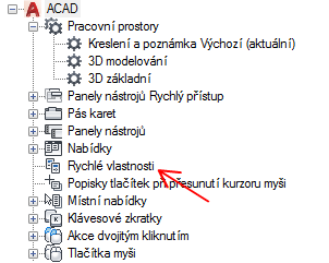

  1. Na kartě Vlastní v podokně Uživatelské úpravy: <název souboru> vyberte položku Rychlé vlastnosti.
  2. V podokně Objekty klikněte na položku Upravit seznam typů objektů.
  3. V dialogu Upravit seznam typů objektů klikněte na typy objektů, pro které chcete zobrazovat vlastnosti na paletě Rychlé vlastnosti.

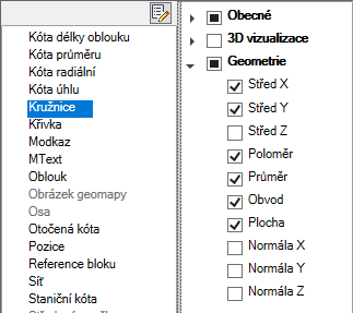

Řízení zobrazení vlastnosti objektu
  2. V podokně Objekty vyberte objekt ze seznamu Typ objektu.
  3. V podokně Vlastnosti vyberte vlastnosti, které chcete pro určitý typ objektu zobrazovat na paletě Rychlé vlastnosti.
    Pokud je zaškrtnuto políčko u typu objektu, pak se v případě, že je vybrán objekt daného typu, proměnná QPMODE je nastavena na hodnotu 2 a proměnná PICKFIRST je zapnuta, zobrazí vlastnosti pro tento typ objektu na paletě Rychlé vlastnosti. Chcete-li vybraný typ objektu z palety Rychlé vlastnosti odebrat, zrušte zaškrtnutí políčka u daného typu objektu.
  4. Klikněte na tlačítko Použít.

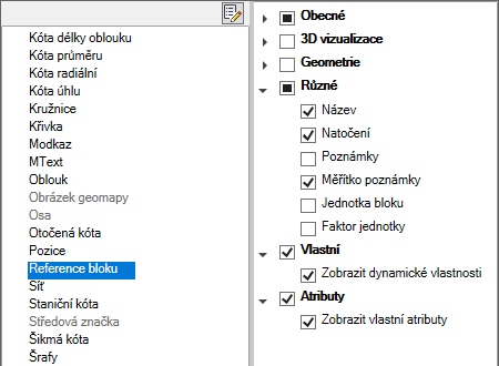

Řízení zobrazení uživatelských vlastností a atributů referencí bloku
  2. V podokně Objekty vyberte ze seznamu Typ objektu položku Reference bloku.
  3. V podokně Vlastnosti zaškrtněte políčka Vlastní a Atributy.
    Pokud jsou zaškrtnuty kategorie Vlastní a Atributy, budou se na paletě Rychlé vlastnosti zobrazovat dynamické vlastnosti a atributy bloku.

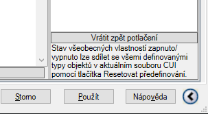

Přepsání obecných vlastností pro všechny typy objektů
  2. V podokně Vlastnosti zaškrtněte políčka u obecných vlastností, které chcete na paletě Rychlé vlastnosti zobrazovat pro všechny typy objektů.
  3. Klikněte na tlačítko Vrátit zpět potlačení.

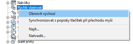

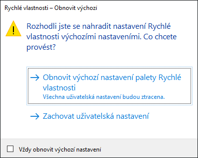

Obnovení výchozího nastavení panelu Rychlé vlastnosti
  1. Na kartě Vlastní v podokně Uživatelské úpravy: <název souboru> klikněte pravým tlačítkem myši na položku Rychlé vlastnosti.
  2. Vyberte položku Obnovit výchozí.
  3. Klikněte na položku Obnovit výchozí nastavení Rychlé vlastnosti

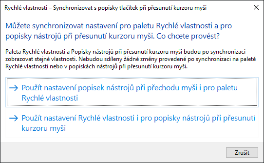

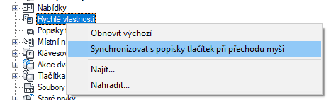

Synchronizace palety Rychlé vlastnosti s popisky při najetí myší
  2. Vyberte položku Synchronizovat s popisky tlačítek při přechodu myši.
  3. Klikněte na položku Použít nastavení popisek nástrojů při přesunutí kurzoru i pro paletu Rychlé vlastnosti.
