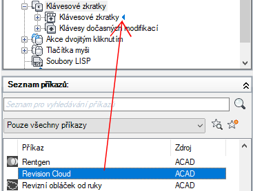

  1. Na kartě Vlastní v podokně Uživatelské úpravy: <název souboru> klikněte na znaménko plus (+) vedle uzlu Klávesové zkratky. Tím se tento uzel rozbalí.
  2. Klikněte na znaménko plus (+) vedle uzlu Klávesové zkratky. Tím se tento uzel rozbalí.
  3. Použijte jeden z následujících postupů:
    • Chcete-li vytvořit klávesovou zkratku, přetáhněte požadovaný příkaz z podokna Seznam příkazů na uzel Klávesové zkratky v podokně Uživatelské úpravy: <název souboru>.
      • Chcete-li klávesovou zkratku změnit, vyberte ji pod uzlem Klávesové zkratky.
  4. V podokně Vlastnosti klikněte na pole Klávesy a potom kliknutím na tlačítko [] otevřete dialog Klávesové zkratky.
  5. V dialogu Klávesové zkratky stiskněte a podržte modifikační klávesu Ctrl v kombinaci s klávesou Shift, Alt nebo Shift a Alt společně s požadovaným písmenem, číslicí, funkční klávesou nebo virtuální klávesou, například klávesou F1 nebo Insert.
