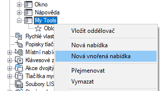

klikněte na znaménko plus (+) vedle uzlu Nabídky. Tento uzel se rozbalí.
Vyberte nabídku, do které chcete přidat podnabídku.
Klikněte pravým tlačítkem na nabídku. Klikněte na položku Nová vnořená nabídka.

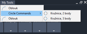

Nová podnabídka (s názvem Nabídka 1) bude umístěna do dolní části nabídky.
Klikněte pravým tlačítkem myši na položku Nabídka 1. Klikněte na příkaz Přejmenovat a zadejte nový název podnabídky.
V podokně Vlastnosti můžete do pole Popis zadat popis podnabídky.

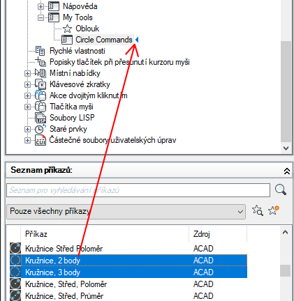

Přetáhněte příkaz, který chcete přidat do podnabídky, z podokna Seznam příkazů do podokna Uživatelské úpravy:
<název souboru>
Pokračujte v přidávání příkazů, dokud nebude nová podnabídka úplná.
Klikněte na tlačítko Použít.
