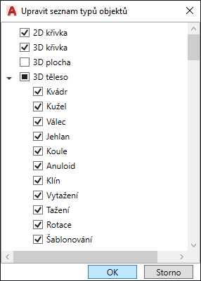

Určení podporovaných objektů

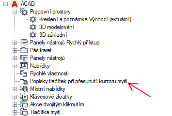

  1. Na kartě Vlastní v podokně Uživatelské úpravy: <název souboru> vyberte položku Popisky tlačítek při přesunutí kurzoru myši.

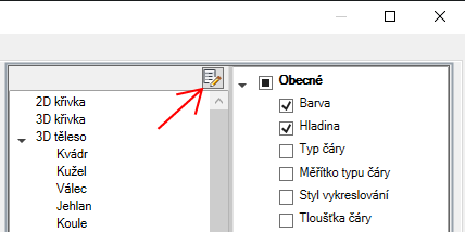

  2. V podokně Objekty klikněte na položku Upravit seznam typů objektů.
  3. V dialogu Upravit seznam typů objektů klikněte na typy objektů, pro které chcete zobrazovat vlastnosti v popiscích nástrojů při přesunutí kurzoru.
    Vlastnosti zaškrtnutých typů objektů se budou zobrazovat v popisku při přesunutí kurzoru, když bude kurzor umístěn nad objektem daného typu. Chcete-li zrušit podporu popisků nástrojů při přesunutí kurzoru pro určitý typ objektů, zrušte zaškrtnutí políčka u daného typu.
  4. Klikněte na tlačítko OK.
  5. Klikněte na tlačítko Použít.

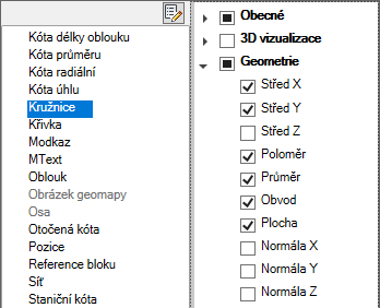

  2. V podokně Objekty vyberte objekt ze seznamu Typ objektu.
  3. V podokně Vlastnosti vyberte vlastnosti, které chcete zobrazit na popisku při přesunutí kurzoru.
    Je-li označena vlastnost, vlastnosti se budou zobrazovat v popisku při přesunutí kurzoru, když bude kurzor v okně výkresu umístěn nad objektem daného typu. Chcete-li odebrat vlastnost zvoleného typu objektů, zrušte zaškrtnutí políčka u dané vlastnosti.

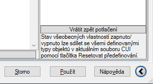

Přepsání obecných vlastností pro všechny typy objektů
  2. V podokně Vlastnosti zaškrtněte políčka u obecných vlastností, které chcete zobrazovat v popiscích nástrojů po přesunutí kurzoru pro všechny typy objektů.
  3. Klikněte na tlačítko Vrátit zpět potlačení.
  4. Klikněte na tlačítko Použít.

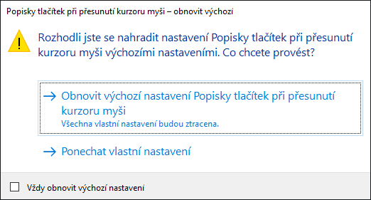

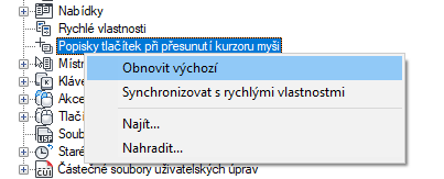

Obnova výchozího nastavení
  1. Na kartě Vlastní v podokně Uživatelské úpravy: <název souboru> klikněte pravým tlačítkem na položku Popisky tlačítek při přesunutí kurzoru myši.
  2. Vyberte položku Obnovit výchozí.
  3. Klikněte na položku Obnovit výchozí nastavení Popisky tlačítek při najetí myši.

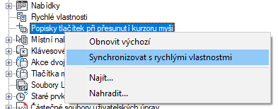

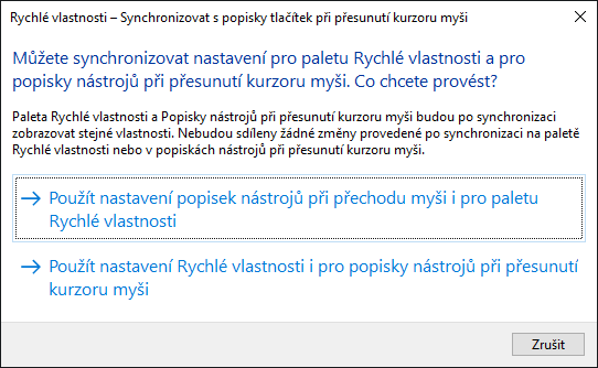

Synchronizace popisků při přesunutí kurzoru s Rychlými vlastnostmi
  2. Vyberte položku Synchronizovat s rychlými vlastnostmi.
  3. Klikněte na položku Použít nastavení Rychlé vlastnosti na Popisky tlačítek při najetí myši.
