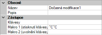

  4. Vyberte novou dočasnou modifikaci a aktualizujte její vlastnosti v podokně Vlastnosti:
    • Do pole Popis zadejte popis dočasně přednostní klávesy.
    • Kliknutím na tlačítko [] v poli Klávesy otevřete dialog Klávesové zkratky. V dialogu Klávesové zkratky přejděte kliknutím do pole Stiskněte novou klávesovou zkratku a poté stiskněte kombinaci kláves. Mezi platné kombinace kláves patří funkční klávesy (Fn) bez modifikátorů, Shift+písmeno nebo Shift+číselná klávesa.
    • Do pole Makro 1 (stisknutí klávesy) zadejte makro, které má být provedeno při stisknutí a podržení klávesy dočasných modifikací. Pokud není přiřazena žádná hodnota, je výchozí makro ^C^C.
    • Do pole Makro 2 (uvolnění klávesy) zadejte makro, které má být provedeno při uvolnění klávesy. Pokud není definována žádná hodnota, bude při uvolnění klávesy obnoven předchozí stav aplikace a výkresu (před aktivací klávesy dočasných modifikací).
