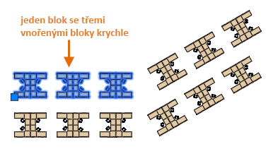

V aplikaci AutoCAD se značky a detaily, které vkládáte do výkresu, nazývají bloky. Blok je kolekce geometrických a textových objektů a dalších dat sloučených do jednoho pojmenovaného objektu. Zde je několik příkladů různých bloků v různých měřítcích.
Se vkládáním bloků do výkresu jsou spojeny čtyři položky.
Například následující výkres obsahuje pouze čtyři definice bloků: kóje, židle, stůl a rostlina. Na definici Kóje odkazují tři reference bloků, na definici Židle odkazuje dvanáct referencí bloků, na definici Stůl odkazují dvě reference bloků a na definici Rostlina odkazují dvě reference bloků.

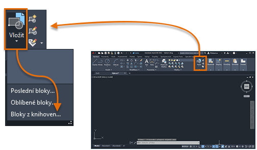

- Na kartě Výchozí klikněte na možnost Vložit a potom klikněte na možnost Bloky z knihoven. Tímto spustíte příkaz PALETABLOKY.
Tato akce otevře paletu Bloky na kartě Knihovny.

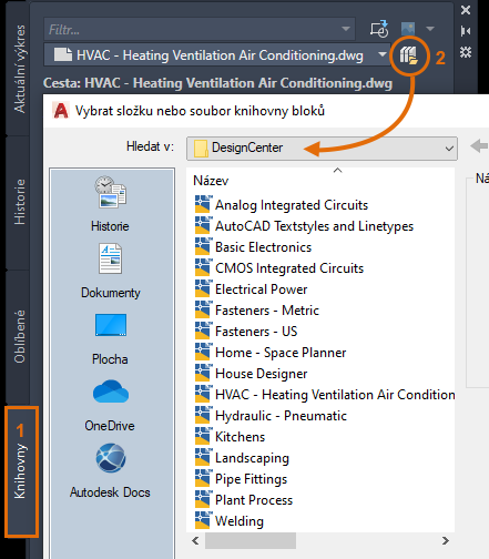

Poznámka: Při prvním kliknutí na položku Bloky z knihoven se zobrazí dialog pro výběr souboru, ve kterém můžete vybrat počáteční výkres knihovny bloků.
- Kliknutím na tlačítko Procházet zobrazte dialog pro výběr složky nebo souboru.

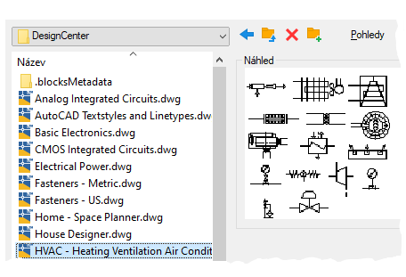

- Přejděte do složky DesignCenter, kde jsou uloženy různé vzorové výkresy.
Každý výkres ve složce DesignCenter obsahuje sadu souvisejících definic bloků.
Vyberte požadovaný soubor výkresu.
Řekněme například, že vytvoříte výkresy topení, ventilace a klimatizace. Vyberte výkres HVAC a poté klikněte na možnost Otevřít.

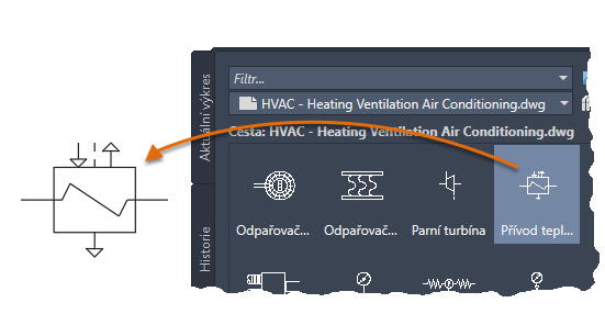

- Na paletě Bloky přejděte na kartu Knihovny a klikněte a umístěte několik bloků.
Tato akce zkopíruje vybranou definici bloku z výkresu knihovny bloků do aktuálního výkresu a vloží referenci bloku. Vložení dalších referencí bloku bude nyní mnohem rychlejší. Chcete-li určit jiný soubor výkresu, použijte ovládací prvek Procházet jako předtím.

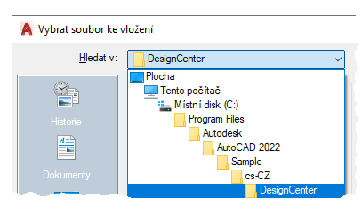

- Pokud chcete vybrat jiný výkres knihovny ze složky DesignCenter, ujistěte se, že karta Knihovny je aktuální (1) a klikněte na tlačítko pro navigaci mezi soubory (2).
Poznámka: Můžete také přejít přímo do výkresového souboru a vložit jej jako blok.

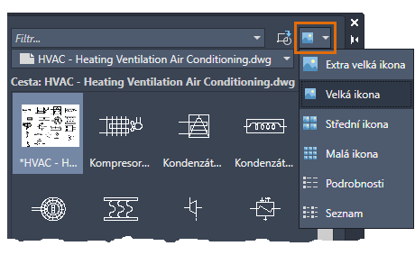

- Experimentujte s ostatními ovládacími prvky. Zkuste například změnit ovládací prvek náhledu.

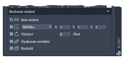

Tip: Výchozí možnosti v dolní části palety Bloky jsou obvykle přijatelné, můžete však s nimi experimentovat a zjistit tak, které možnosti jsou pro vás užitečné.

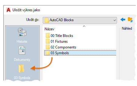

Tip: Když uložíte výkresy pro pozdější vložení, přejděte do složky, klikněte pravým tlačítkem a vytvořte několik dalších složek k uspořádání výkresů. Jeden nebo více bloků můžete přetáhnout na panel Místa, aby je bylo možné v budoucnosti snadno najít.
