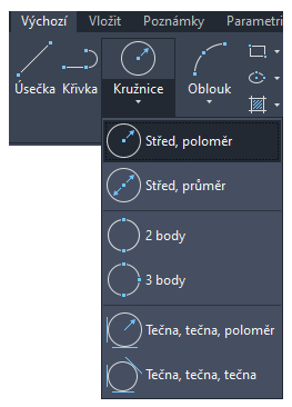

Výchozí možnost příkazu KRUŽNICE vyžaduje, abyste zadali středový bod a poloměr.
Další možnosti kružnice jsou dostupné v rozevíracím seznamu:
Případně můžete v příkazovém okně zadat příkaz KRUŽNICE nebo jen zkratku KR a kliknutím vybrat požadovanou možnost. V takovém případě můžete určit středový bod, nebo můžete kliknout na jednu ze zvýrazněných možností příkazu, jak je znázorněno dole.

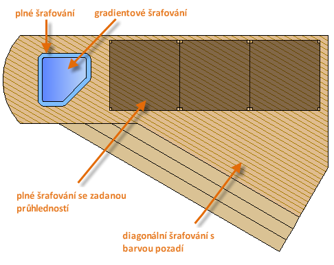

Zde je několik příkladů, jak lze použít šrafování s jednobarevnou výplní:

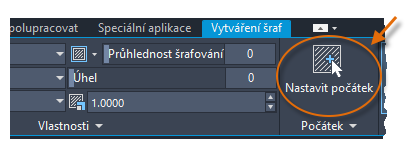

Tip: Chcete-li zarovnat vzor šrafování (například v případě výše znázorněných desek opláštění), určete pomocí příkazu Nastavit počátek bod, podle kterého se má zarovnání provést.

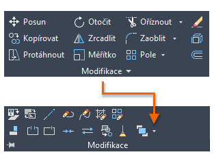

Některé možnosti ovlivňující pořadí kreslení jsou dostupné na panelu Modifikace na pásu karet. Kliknutím rozbalte panel Modifikace a pak šipku dolů (jak je znázorněno níže).
V rozevíracím seznamu se zobrazí možnosti pro vybrané objekty a další možnosti, které platí pro všechny objekty určitého typu, například text.
