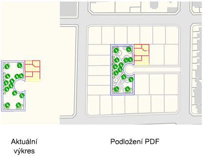

V souborech DWF, DWFx, DGN a PDF lze 2D geometrii podložit a uchopit.
 Podložení jsou stejná jako připojené rastrové obrázky, protože poskytují vizuální obsah, ale také umožňují uchopení a oříznutí objektů. Narozdíl od externích referencí nelze podložení vázat na výkres.
