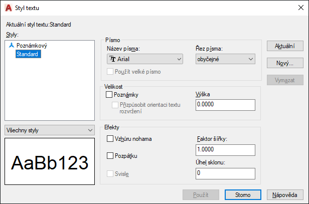

Vytváří, mění nebo nastavuje pojmenované styly textu.
Zobrazí se následující možnosti.
Zobrazí seznam aktuálních stylů textu.
Zobrazí seznam stylů ve výkresu. Ikona
 před názvem stylu udává, že styl je popisný.
V rozbalovacím seznamu je uvedeno, zda jsou v seznamu stylů zobrazeny všechny styly nebo pouze používané styly.
Zobrazí vzorový text, který se dynamicky mění při změně písma a úpravě efektů.
Změní písmo daného stylu.
Nabídne seznam všech registrovaných písem True Type a všech kompilovaných písem (SHX) ve složce Písma.
Vyberete-li název ze seznamu, program načte soubor pro zadané písmo. Definice znaků souboru se načítají automaticky, pokud není soubor právě používán jiným textovým stylem. Můžete přitom nadefinovat několik stylů, které využívají stejné písmo. Další informace naleznete v části Přiřazení písem textu.
Určuje formátovací charakteristiky písma, jako je kurzíva, tučné nebo obyčejné. Pokud je vybrána možnost Použít Big Font, změní se tato volba na Big Font a vybere se pomocí ní název souboru Big Font.
Definuje soubor Big Font asijského jazyka. Pouze soubory SHX jsou totiž platné pro vytváření Big Font.
Změní velikost textu.
Určuje, že text je popisný. Objekty a styly poznámek se používají k ovládání velikosti a měřítka, ve kterém jsou objekty poznámek zobrazeny v modelovém prostoru nebo rozvržení.
Udává, že orientace textu ve výřezech výkresového prostoru se shoduje s orientací rozvržení. Tato volba je nedostupná, pokud není zaškrtnuta možnost Popisný.
Nastaví výšku textu podle hodnoty, kterou zadáte. Zadáním výšky větší než 0.0 se automaticky nastaví výška textu pro tento styl. Zadáte-li hodnotu 0.0, bude použita výchozí výška shodná s naposledy použitou výškou textu nebo hodnota uložená v souboru šablony výkresu.
Písma TrueType se mohou zobrazovat v menší výšce než písma SHX se stejným nastavením výšky.
Je-li vybrána volba pro popisný text, nastavuje zadaná hodnota výšku textu ve výkresovém prostoru.
Modifikuje charakteristiky písma, například jestli se má zobrazovat vzhůru nohama nebo ne, pozpátku, vertikálně zarovnaný a jeho výšku, parametr šířky a úhel naklonění.
Zobrazuje znaky vzhůru nohama.
Zobrazuje znaky pozpátku.
Zobrazuje znaky uspořádané svisle. Volba Svisle je dostupná pouze tehdy, pokud vybraný font podporuje duální orientaci. Svislá orientace není dostupná pro písma TrueType(r).
Nastavuje mezery mezi znaky (proložení). Při zadání hodnoty menší než 1.0 dochází ke zhuštění textu. Zadáním hodnoty větší než 1.0 dochází k roztažení textu.
Nastavuje úhel sklonu textu. Zadání hodnoty mezi -85 a 85 zešikmí písmo (nastaví je jako kurzívu).
Nastaví styl zvolený ve Stylech na aktuální.
Zobrazí dialog Nový styl textu a automaticky nabídne výchozí název.
Názvy stylů mohou být dlouhé až 255 znaků. Název může obsahovat písmena, číslice a speciální znaky dolar ($), podtržení (_) a pomlčku (-).
Odstraní nepoužívané styly textu.
Použije změny stylu provedené v dialogovém okně na aktuální styl a na text aktuálního stylu ve výkresu.
