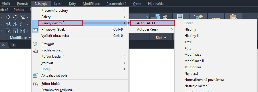

  3. Zobrazení požadovaných panelů nástrojů:
    1. Klikněte na nabídku Nástroje > Panely nástrojů a vyberte požadovaný panel nástrojů.
    2. Opakujte, dokud nebudou zobrazeny všechny požadované panely nástrojů.
