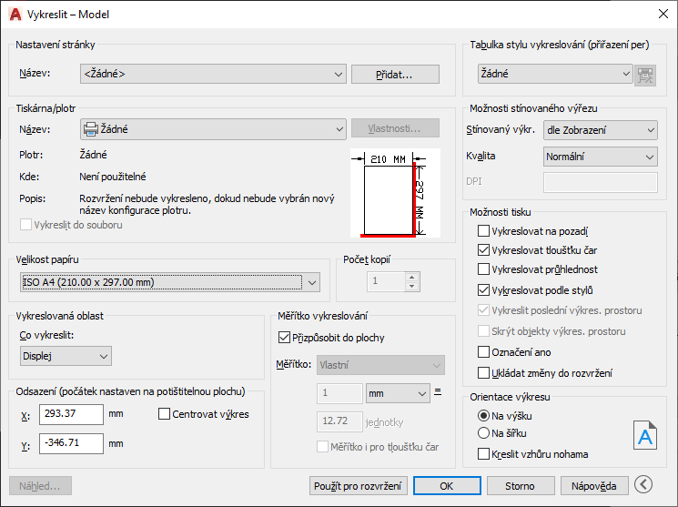

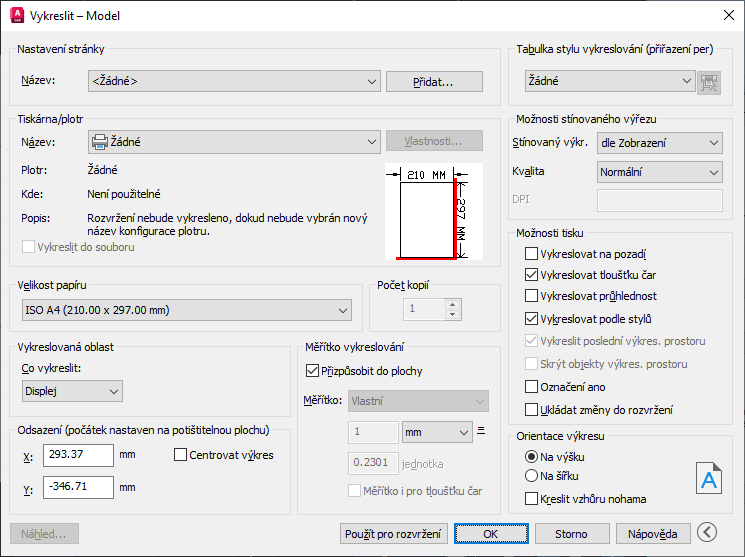

Určí nastavení zařízení a média a vykreslí výkres.
PLOT (příkaz) Hledat
Další možnosti můžete zobrazit kliknutím na tlačítko Více možností.
Zobrazí se následující možnosti.
Zobrazí seznam všech pojmenovaných a uložených nastavení stránky ve výkresu. Aktuální nastavení stránky můžete založit na pojmenovaném nastavení stránky ve výkresu nebo můžete vytvořit nové pojmenované nastavení stránky podle aktuálního nastavení v dialogu Vykreslování stisknutím tlačítka Přidat.
Zobrazí název aktuálního nastavení stránky.
Zobrazí dialog Přidat nastavení stránky, ve kterém lze uložit aktuální nastavení dialogu Vykreslení do pojmenovaného nastavení stránky. Toto nastavení stránky můžete upravit pomocí Správce nastavení stránek.
Určuje nakonfigurované vykreslovací zařízení, které bude použito k vykreslování rozvržení.
Pokud vybraný plotr nepodporuje vybranou velikost papíru rozvržení, zobrazí se upozornění a vy můžete vybrat výchozí velikost papíru plotru nebo vlastní velikost papíru.
Vypíše dostupné soubory PC3 nebo systémové tiskárny, které můžete vybrat k vykreslování aktuálního rozvržení. Ikona před názvem zařízení jej identifikuje jako soubor PC3 a nebo jako systémovou tiskárnu.
Zobrazí Editor konfigurace plotru (editor PC3), ve kterém můžete prohlížet a měnit nastavení konfigurace aktuálního plotru, portů, zařízení a médií.
Pokud nastavení souboru PC3 změníte pomocí Editoru konfigurace plotru, zobrazí se dialog Změny v konfiguračním souboru tiskárny.
Zobrazuje vykreslovací zařízení určené v aktuálně vybraném nastavení stránky.
Zobrazuje fyzické umístění výstupního zařízení určeného v aktuálně vybraném nastavení stránky.
Zobrazuje popis výstupního zařízení určeného v aktuálně vybraném nastavení stránky. Tento text můžete upravit v Editoru konfigurace plotru.
Provede výstup do souboru namísto na plotr nebo tiskárnu. Výchozí umístění souborů plotru je určeno v dialogu Možnosti a na kartě Vykreslování a Publikování pod možností Výchozí umístění pro operace vykreslování do souboru.
Pokud je volba Vykreslit do souboru zapnutá, zobrazí se po stisknutí tlačítka OK v dialogu Vykreslování dialog Vykreslit do souboru (standardní dialog pro výběr souborů).
Zobrazí přesné znázornění efektivní plochy vykreslení v poměru k velikosti papíru a potisknutelné ploše. Místní nápověda zobrazí velikost papíru a potištitelnou plochu.
Zobrazí standardní velikosti papíru dostupné pro vybrané vykreslovací zařízení. Pokud není vybrán žádný plotr, jsou v seznamu nabídnuty k výběru všechny standardní rozměry papíru.
Pokud vytvoříte soubor PC3 pomocí průvodce Přidání plotru, nastaví se standardní rozměry papíru pro plotr. Vybrané rozměry papíru v dialogu Nastavení stránky jsou uloženy s rozvržením a přepíší nastavení v souboru PC3.
Aktuální oblast tisku stránky, určená vybraným vykreslovacím zařízením a velikostí papíru, je označena v rozvržení čárkovanou čárou.
Pokud chcete vykreslit rastrový obrázek, jako je například soubor BMP nebo TIFF, velikost vykreslení je udána v bodech, a nikoli v milimetrech nebo palcích.
Určuje počet kopií k vykreslování. Tato volba není dostupná při vykreslování do souboru.
Udává část výkresu, která má být vykreslena. V poli Co vykreslit můžete vybrat oblast výkresu k vykreslování.
Při vykreslování rozvržení vykreslí vše, co je umístěno v potisknutelné oblasti ohraničené definovaným rozměrem papíru, s počátkem v bodě 0,0 v rozvržení.
Pokud vykreslujete z karty Model, vykreslí se celá kreslicí plocha určená mezemi rastru. Jestliže aktuální výřez nezobrazuje půdorys, má tato volba stejný účinek jako volba Maximálně.
Vykresluje část aktuálního prostoru výkresu, která obsahuje objekty. Je vykreslena veškerá geometrie v aktuálním prostoru. Výkres lze regenerovat k přepočítání maximálního rozsahu před vykreslováním.
Vykreslí pohled v aktuálním výřezu v modelovém prostoru nebo v aktuálním výkresovém prostoru v rozvržení.
Vykreslí pohled, který byl naposledy uložen příkazem POHLED. Můžete vybrat pohled ze seznamu. Jestliže nejsou ve výkresu žádné uložené pohledy, není tato volba dostupná.
Jestliže je vybrána volba Pohled, zobrazí se seznam pohledů vypisující pojmenované pohledy uložené v aktuálním výkresu. Můžete vybrat pohled z seznamu tohoto seznamu a vykreslit jej.
Vykreslí všechny zadané části výkresu. Pokud vyberete možnost Okno, aktivuje se tlačítko Okno. Po stisknutí tlačítka Okno můžete vybrat oblast vykreslování výběrem dvou rohů okna pomocí ukazovacího zařízení nebo zadáním hodnot jejich souřadnic.
Určuje odsazení plochy vykreslení ve vztahu k levému dolnímu rohu potisknutelné oblasti nebo okraji papíru, podle nastavení možnosti Určete odsazení vykreslení vzhledem k (dialog Možnosti, karta Vykreslování a publikování). Pole Odsazení vykreslování dialogu Vykreslení zobrazuje určenou volbu odsazení vykreslování v hranatých závorkách.
Potisknutelná oblast listu výkresu je definována vybraným výstupním zařízením a je zobrazena v rozvržení čárkovanou čárou. Když změníte výstupní zařízení, potisknutelná oblast se může změnit.
Geometrii na papíru můžete odsadit zadáním kladné nebo záporné hodnoty v polích odsazení X a Y. Hodnoty jednotek plotru jsou v palcích nebo v milimetrech na papíru.
Automaticky vypočítá hodnoty odsazení X a Y a vycentruje vykreslení na papíru. Tato možnost není dostupná v případě, že je plocha vykreslení nastavena na Rozvržení.
Určuje počátek vykreslování ve směru X ve vztahu k nastavení možnosti Definice odsazení vykreslení.
Určuje počátek vykreslení ve směru Y vzhledem k nastavení volby Definice odsazení vykreslení.
Řídí velikost kreslicích jednotek vzhledem k vykreslovaným jednotkám. Výchozí nastavení při vykreslování rozložení je 1:1. Při vykreslování listu z karty Model je výchozí nastavení Přizpůsobit do plochy.
Přizpůsobí měřítko vykreslování vybrané velikosti papíru a zobrazí uživatelský faktor měřítka v polích Měřítko, Palce = a Jednotky.
Definuje přesné měřítko pro vykreslení. Hodnota Vlastní určuje uživatelské měřítko. Uživatelské měřítko můžete definovat zadáním čísla v palcích (nebo milimetrech), které odpovídá jednotkám výkresu.
Určuje počet palců, milimetrů nebo pixelů rovný určenému počtu jednotek.
Udává palce nebo mm pro zobrazení jednotek v dialogu Vykreslování. Standardní nastavení vychází z velikosti papíru a mění se po každé změně velikosti papíru. Pixel je k dispozici pouze po výběru rastrového výstupu.
Určuje počet jednotek odpovídající počtu palců, milimetrů nebo pixelů.
Mění měřítko tloušťky čáry proporcionálně k měřítku vykreslení. Normálně jsou tloušťky čar definovány tloušťkou čáry vykreslovaného objektu bez ohledu na měřítko vykreslování.
Zobrazuje výkres tak, jak bude vypadat po vykreslení příkazem NÁHLED. Chcete-li zavřít náhled tisku a vrátit se do dialogu Vykreslování, stiskněte ESC, pak ENTER, nebo klikněte pravým tlačítkem myši a vyberte Konec v místní nabídce.
Uloží aktuální nastavení dialogu vykreslování do aktuálního rozvržení.
Řídí zobrazení dalších možností v dialogu Vykreslování.
Nastavuje tabulku stylu vykreslování, edituje tabulku stylu vykreslování nebo vytváří novou tabulku.
Zobrazí tabulku stylu vykreslování přiřazenou k aktuální kartě Model nebo Rozvržení a seznam aktuálně dostupných tabulek stylů vykreslování.
Pokud vyberete položku Nový, zobrazí se průvodce Přidat tabulku stylu vykreslování, který můžete použít k vytvoření nové tabulky stylu vykreslování. Zobrazený průvodce se liší podle toho, zda je aktuální výkres v režimu barevně závislý nebo pojmenovaný.
Zobrazí Editor tabulky stylu vykreslování, kde můžete zobrazit nebo upravit styly vykreslování aktuálně přiřazené tabulky stylů vykreslování.
Určuje, jak jsou vykresleny stínované a rendrované výřezy a úroveň rozlišení v jednotkách dpi (bodů na palec). Možnosti rendrovaného výřezu nejsou k dispozici ve verzi AutoCAD LT.
Určuje, jak budou pohledy vykresleny. Chcete-li použít toto nastavení u výřezu na kartě rozvržení, vyberte výřez a potom vyberte z nabídky Nástroje položku Vlastnosti.
Z karty Model můžete vybrat z následujících voleb:
Určuje rozlišení použité při vykreslení stínovaných a rendrovaných výřezů.
Můžete si vybrat z následujících možností rozlišení:
Určuje rozlišení stínovaných a rendrovaných pohledů v jednotkách dpi (bodů na palec) až do maximálního rozlišení aktuálního vykreslovacího zařízení. Tato volba je dostupná, pokud v poli Kvalita vyberete volbu Vlastní.
Určují možnosti pro tloušťky čar, průhlednost, styly vykreslování, stínované výkresy a pořadí vykreslování objektů.
Určuje, že vykreslování bude provedeno na pozadí. (systémová proměnná BACKGROUNDPLOT)
Určuje, zda je vykreslována tloušťka čar přiřazená k objektům a hladinám.
Řídí, zda bude vykreslena průhlednost objektu. Tato možnost by měla být použita pouze při vykreslování výkresů s průhlednými objekty.
Určuje, zda jsou při vykreslování použity styly vykreslování přiřazené objektům a hladinám.
Vykresluje nejdříve geometrii v modelovém prostoru. Geometrie výkresového prostoru je obvykle vykreslována před geometrií modelového prostoru.
Určuje, zda je operace SKRYJ použita na objekty ve výřezu ve výkresovém prostoru. Tato volba je dostupná pouze pro list rozvržení. Účinek tohoto nastavení se projeví v náhledu vykreslení, nikoli však v rozvržení.
Zapne označení výkresu. Umístí označení výkresu do určeného rohu každého výkresu a/nebo je zapíše do souboru.
Nastavení označení výkresů jsou určena v dialogu Označování výkresů, kde můžete určit informace, které v označení chcete použít, jako je název výkresu, datum a čas, měřítko apod. Chcete-li otevřít dialog Označení výkresu, vyberte volbu Označení ano a potom stiskněte tlačítko Nastavení označení výkresu, které je zobrazeno vpravo od této volby. Dialog Označení výkresu můžete také otevřít kliknutím na tlačítko Nastavení označení výkresu na kartě Vykreslení a publikování dialogu Možnosti.
Zobrazí dialog Označení výkresu, je-li vybrána možnost Označení ano v dialogu Vykreslování.
Ukládá do rozvržení změny provedené v dialogu Vykreslování.
Určí orientaci papíru na plotrech, které podporují nastavení na výšku a na šířku. Ikona papíru odpovídá orientaci média vybraného papíru. Ikona písmena představuje orientaci výkresu na stránce.
Orientuje a vykresluje výkres tak, že kratší strana papíru představuje horní hranu stránky.
Orientuje a vykresluje výkres tak, že delší strana papíru představuje horní hranu stránky.
Orientuje a vykresluje výkres vzhůru nohama.
Označuje orientaci média pro zvolený papír a představuje orientaci výkresu na stránce jako písmeno na papíru.
Skryje následující volby dialogu Vykreslování:
