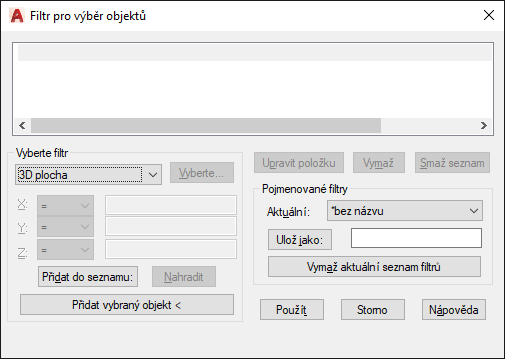

Umožňuje vybrat, upravit a pojmenovat filtry pro výběr objektů.
FILTR (příkaz)
Zobrazí se následující možnosti.
Zobrazuje seznam vlastností, které tvoří aktuální filtr. Aktuální filtr je takový, který jste vybrali v položce Aktuální ve skupinovém rámečku Pojmenované filtry.
Přidá vlastnosti filtrů k aktuálnímu filtru.
Seznamy typů objektů, které můžete filtrovat, a logické operátory (AND, OR, XOR a NOT) pro sdružování výrazů filtrů.
Pokud použijete logické operátory, zajistěte, aby byly v seznamu filtru správně spárovány a umístěny. Počet vnitřních operandů závisí na dané operaci.
						   Logické operátory  |
						   Počáteční operátor  |
						   Uzavírá  |
						   Koncový operátor  |
						   Začátek AND  |
						   Jeden nebo více operandů  |
						   Konec AND  |
						   Začátek OR  |
						   Konec OR  |
						   Začátek XOR  |
						   Dva operandy  |
						   Konec XOR  |
						   Začátek NOT  |
						   Jeden operand  |
						   Konec NOT  |
Například filtr, který je uveden níže, vybere všechny kružnice kromě kružnic s poloměrem větším nebo rovným 1.0:
Objekt =Kružnice
**Začátek NOT
Kružnice, rádius >= 1.00
**Konec NOT
Podle typu objektů můžete definovat další parametry filtrů. Například, pokud vyberete položku Úsečka, počátek, můžete zadat hodnoty souřadnicX, Y a Z, které si přejete filtrovat.
V parametrech filtrů můžete použít relativní operátory, například < (menší než) nebo > (větší než). Například tento filtr vybere všechny kružnice se středovými body se souřadnicemi většími nebo rovnými 1, 1, 0 a poloměrem větším nebo rovným 1:
Objekt =Kružnice
Kružnice, střed X >= 1.0000 Y >= 1.0000 Z >= 0.0000
Kružnice, rádius >= 1.0000
Zobrazí dialog se seznamem všech položek vybraného typu ve výkresu. Vyberte položky do filtru. Například pokud vyberete objekt typu barva, zobrazí se pro filtr seznam dostupných barev.
Přidá aktuální vybranou vlastnost do seznamu filtrů. Vlastnosti filtru přidané do nepojmenovaného filtru zůstanou přístupné během práce na aktuálním dokumentu do té doby, dokud je ručně nesmažete.
Nahradí vybranou vlastnost filtru v seznamu vlastností filtru pomocí položky zobrazené v poli Vyberte filtr.
Přidá jeden vybraný objekt z výkresu do seznamu filtru.
Zobrazí vybranou vlastnost filtru ve skupinovém rámečku Vyberte filtr. Upravený filtr nahradí vybranou vlastnost filtru.
Vymaže vybranou vlastnost filtru z aktuálního filtru.
Vymaže všechny uvedené vlastnosti z aktuálního filtru.
Umožňuje zobrazit, uložit a vymazat filtry.
Zobrazí uložené filtry. Výběrem seznamu filtrů se tento seznam nastaví jako aktuální. Pojmenovaný filtr a seznam jeho vlastností se načte z výchozího souboru, filter.nfl.
Uloží filtr a seznam jeho vlastností. Filtr je uložen do souboru filter.nfl. Názvy mohou obsahovat až 18 znaků.
Vymaže filtr a všechny jeho vlastnosti ze souboru výchozího filtru.
Zavře dialog a zobrazí výzvu Vyberte objekty, ve které můžete vytvořit výběrovou množinu. Aktuální filtr je použit na objekty, které vyberete.
