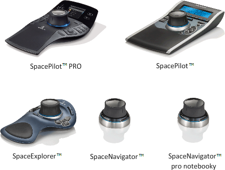

3D myš výrobce 3Dconnexion se používá ke změně orientace a k navigaci v pohledu modelu. Zařízení má ovládací puk citlivý na tlak navržený pro ohyb ve všech směrech. Tlačením, tažením, otočením nebo nakloněním ovládacího puku lze manipulovat s aktuálním pohledem.
Pokud provedete změnu pohledu pomocí 3D myši 3Dconnexion, nástroj ViewCube změní svoji orientaci, aby odrážel aktuální pohled. Chování 3D myši zařízení 3Dconnexion lze změnit na panelu navigace.
