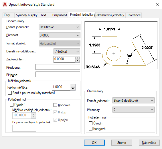

Nastavuje formát a přesnost primárních kótovacích jednotek a nastavuje předpony a přípony kótovacího textu.
KÓTYSTYL (příkaz) Hledat:
Zobrazí se následující možnosti.
Nastavuje formát a přesnost lineárních kót.
Pro všechny typy kót s výjimkou úhlových nastavuje formát aktuálních jednotek. (systémová proměnná DIMLUNIT)
Relativní hodnoty čísel ve složených zlomcích jsou založeny na systémové proměnné DIMTFAC (stejně jako tuto proměnnou používají hodnoty odchylek).
Zobrazí a nastaví počet desetinných míst v kótovacím textu. (systémová proměnná DIMDEC)
Nastaví formát pro zlomky. (systémová proměnná DIMFRAC)
Nastaví oddělovač desetinného formátu. (systémová proměnná DIMDSEP)
Nastaví nejbližší hodnotu zaokrouhlení k měření kót pro všechny typy kót s výjimkou úhlových. (Systémová proměnná DIMRND)
pokud zadáte hodnotu 0.25, všechny vzdálenosti se zaokrouhlí na nejbližší jednotku 0.25. Pokud zadáte hodnotu 1.0, všechny kótované vzdálenosti se zaokrouhlí na nejbližší celé číslo. Mějte na paměti, že počet desetinných míst zobrazených za desetinnou tečkou závisí na nastavení přesnosti.
Obsahuje předponu, kterou zadáte v textu kóty. (systémová proměnná DIMPOST)
Můžete zadat text nebo zadat řídicí kódy pro zobrazení speciálních symbolů. Například vložením kontrolního kódu %%c zobrazíte symbol průměru. Pokud vložíte předponu, přepíšete všechny implicitní předpony, jako jsou ty, které se používají v kótování průměrů a poloměrů.
Pokud určíte odchylky, přidá se předpona jak k odchylkám, tak k základní kótě.
Další informace naleznete v části řídicí kódy a Speciální znaky.
Obsahuje příponu, kterou zadáte v textu kóty. (systémová proměnná DIMPOST)
Můžete zadat text nebo zadat řídicí kódy pro zobrazení speciálních symbolů. Například vložením textu mm získáte kótovací text podobný tomu na obrázku. Jakmile zadáte příponu, přepíší se výchozí přípony.
Pokud určíte odchylky, přidá se přípona jak k odchylkám, tak k základní kótě.
Definuje možnosti lineárního měřítka. Platí zejména pro starší výkresy.
Nastavuje měřítko pro rozměry lineárního kótování. Výchozí hodnotu 1.00 není doporučeno měnit. (systémová proměnná DIMLFAC)
Pokud například zadáte hodnotu 2, zobrazí se kóta pro jednopalcovou čáru jako dva palce. Hodnota není použita na úhlové kóty a pro zaokrouhlování hodnot ani k přičítání a odečítání hodnot tolerance.
Použije faktor měřítka jednotek pouze na kóty vytvořené ve výřezech rozvržení. Pokud nepracujete s neasociativními kótami, neměli byste toto nastavení používat. (systémová proměnná DIMLFAC)
Řídí potlačení úvodních a koncových nul a stop a palců o hodnotě nula. (systémová proměnná DIMZIN)
Nastavení potlačení nul má také vliv na převody reálných čísel na řetězce, prováděné funkcemi AutoLISP® rtos a angtos. (Není k dispozici v aplikaci AutoCAD LT.)
Potlačí úvodní nuly ve všech desítkových kótách. Například z 0.5000 se stane .5000. Vyberte tuto možnost, pokud chcete umožnit zobrazení vzdáleností kót menších než jedna jednotka ve vedlejších jednotkách.
Nastaví počet vedlejších jednotek v jednotce. Používá se k výpočtu vzdálenosti kóty ve vedlejších jednotkách, je-li vzdálenost menší než jedna jednotka. Zadejte například 100, pokud jsou použity jednotky m a vedlejší jednotky se mají zobrazovat v cm.
Připojí k hodnotě kóty příponu označující vedlejší jednotky. Můžete zadat text nebo zadat řídicí kódy pro zobrazení speciálních symbolů. Zadejte například cm, pokud chcete, aby se .96m zobrazovalo jako 96cm.
Potlačí koncové nuly ve všech desítkových kótách. Například z 12.5000 se stane 12.5 a 30.0000 se změní na 30.
U kóty udávané ve stopách a palcích potlačí stopy, je-li vzdálenost menší než jedna stopa. Například 0'-6 1/2" se změní na 6 1/2".
Potlačí palce v kótách s rozměry ve stopách a palcích v případě, že vzdálenost je celé číslo ve stopách. Například 1'-0" se změní na 1'.
Zobrazí a nastaví aktuální formát úhlů pro úhlové kóty.
Nastaví formát úhlových jednotek. (systémová proměnná DIMAUNIT)
Nastaví počet desetinných míst kótovacího textu. (systémová proměnná DIMADEC)
Řídí potlačení nul na začátku a na konci kótovacího textu. (systémová proměnná DIMAZIN)
Potlačí počáteční nuly ve všech úhlových desítkových kótách. Například z 0.5000 se stane .5000.
Kótované vzdálenosti menší než jedna jednotka lze také zobrazovat ve vedlejších jednotkách.
Potlačí koncové nuly ve všech úhlových desítkových kótách. Například z 12.5000 se stane 12.5 a 30.0000 se změní na 30.
Zobrazí obrázek kóty, který znázorňuje změny provedené v nastavení kótovacího stylu.
