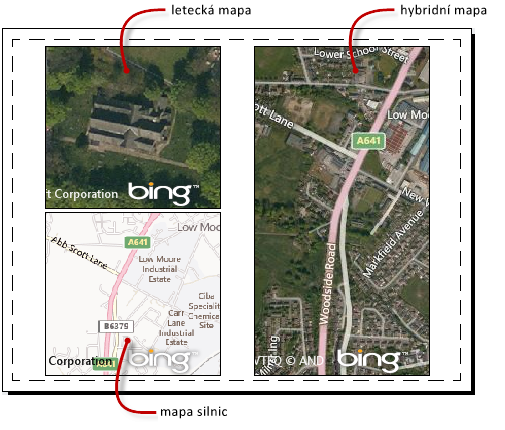

Mapu můžete zobrazit jako satelitní snímek (ve stylu letecké mapy) nebo jako vektorový obrázek (ve stylu silniční mapy). Mapu můžete zobrazit také jako hybrid leteckého a silničního stylu. Pokud je kreslicí plocha rozdělená do více výřezů, může mít každý výřez jiný styl mapy.
