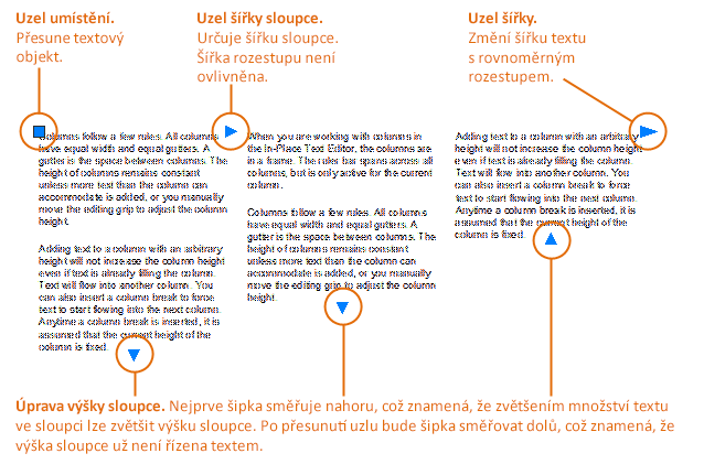

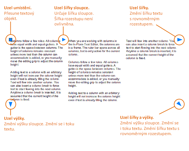

Úprava sloupců pomocí uzlů
  - Výběrem objektu víceřádkového textu zobrazte uzly.
- Přetažením uzlu proveďte potřebné úpravy.
  Následující ilustrace ukazuje způsob použití uzlů v nabídce Dynamické sloupce – Výška ručně.
  Následující ilustrace ukazuje, jak se uzly používají ve Statických sloupcích.
  Poznámka: K aktualizaci objektu pomocí uzlu dojde obecně až po uvolnění tlačítka myši.
