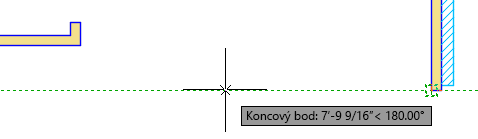

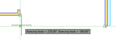

Trasování uchopení objektu se používá k výběru bodu podél cest zarovnání, které jsou vytvořeny na základě bodů uchopení objektu. Cesty zarovnání mohou být horizontální, vertikální, rovnoběžné, nebo mohou směřovat v předvoleném úhlu polárního trasování.
U získaných bodů se zobrazuje malé znaménko plus (+).
