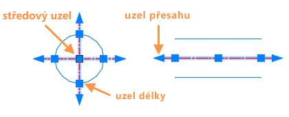

Středové značky a osy lze upravovat pomocí uzlů. Umístěním kurzoru nad uzly zobrazíte dynamické kóty vynášecí čáry. Pomocí multifunkčního středového uzlu středové značky můžete vybrat možnost:
- Protáhnout k posunutí středové značky,
- Změnit délku vynášecích čar k jednotné změně všech čtyř vynášecích čar osy.
Uzly umožňují přímou manipulaci se středovými značkami a osami. V tomto příkladu se osy na kružnici upravují jednotlivě. Přetažením uzlu délky upravíte délku osy a vynášecí čára osy se přesune spolu s ní. Přetažením uzlu přesahu řídíte pouze vynášecí čáru osy.
Po předefinování hodnoty osy se hodnota stane
pevnou délkou a nezůstane už asociovaná s kružnicí. Výsledkem je to, že změny velikosti kružnice nebudou mít na upravenou osu vliv. Když však přesunete kružnici, středová značka (včetně upravených os) se bude pohybovat s kružnicí.
