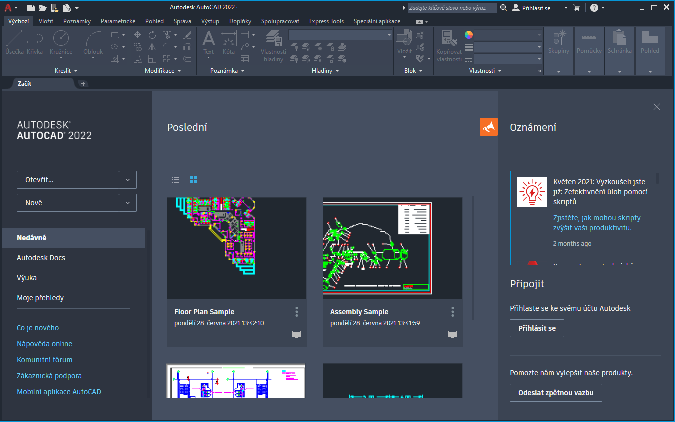

Ve výchozím nastavení se při spuštění zobrazí karta Začít, která poskytuje snadný přístup k různým počátečním akcím, mezi něž patří přístup k souborům šablon výkresu, naposledy otevřené výkresy a sady listů, online a výukové možnosti a oznámení.
Karta Začít obsahuje následující informace:

Poslední
Zobrazí naposledy použité dokumenty. Dokument můžete uchovat v seznamu připnutím. Připnutý dokument se zobrazí v horní části seznamu, dokud jej neodepnete. Můžete si vybrat mezi možnostmi zobrazení obrázku a textu nebo pouze textu.

Oznámení
Zobrazí oznámení o aktualizacích produktu, zaměřeních, Vyzkoušeli jste již a další.
Připojit
Přihlášením k účtu služby Autodesk získáte přístup k online službám.
