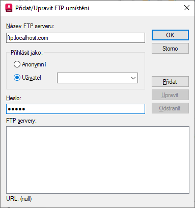

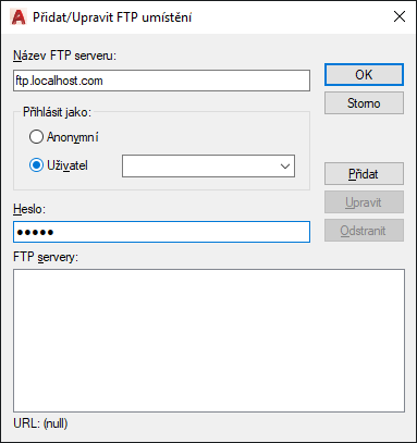

Chcete-li zobrazit dialog Přidat/upravit umístění FTP, zvolte ve standardním dialogu pro výběr souboru položku Nástroje
 Přidat/upravit umístění FTP.
Zobrazí se následující možnosti.
Určuje jméno serveru pro FTP umístění (například ftp.autodesk.com).
Určuje, zda se k FTP serveru přihlásíte anonymně nebo pod určitým uživatelským jménem.
Přihlásí vás k FTP serveru jako anonymního uživatele. Pokud FTP server nepovoluje anonymní přihlášení, vyberte volbu Uživatel a zadejte platné uživatelské jméno.
Přihlásí vás k FTP serveru pod určitým uživatelským jménem.
Určuje heslo pro přihlášení k FTP serveru.
Přidá nový FTP server do seznamu FTP umístění přístupných ze standardního dialogu pro výběr souboru.
Upravuje vybrané FTP servery pro použití určitého názvu serveru, přihlašovacího jména a hesla.
Odstraní vybraný FTP server ze seznamu FTP umístění přístupných ze standardního dialogu pro výběr souboru.
Vypíše seznam FTP serverů, které jsou dostupné z Místního seznamu ve všech standardních dialozích pro výběr souboru.
Zobrazí URL pro vybraný FTP server.
