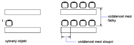

Obdélník
Vytvoří pole řádků a sloupců kopií vybraných objektů.
Program předpokládá, že vybraný objekt nebo referenční rohový prvek bude umístěn v levém dolním rohu a pole se bude generovat směrem nahoru a doprava.
Počet řádků (---)
Určuje počet řádků pomocí nenulového celého čísla. Pokud zadáte jeden řádek, musíte zadat více než jeden sloupec a naopak.
Počet sloupců (|||)
Určuje počet sloupců.
Vzdálenost mezi řádky nebo jednotková buňka
Určuje vzdálenost mezi řádky včetně délky kopírovaného objektu.
Pokud chcete přidat řady směrem dolů, zadejte zápornou hodnotu vzdálenosti mezi řadami.
Pokud chcete současně určit vzdálenost mezi řádky a sloupci, zadejte dvě sady souřadnic nebo míst na výkresu, které představují protější rohy obdélníku.
Vzdálenost mezi sloupci (|||)
Určuje vzdálenost mezi sloupci.
Pokud chcete přidat sloupce směrem doleva, zadejte zápornou hodnotu vzdálenosti mezi sloupci.
