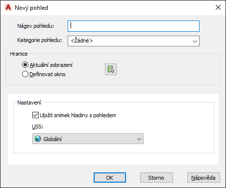

Dialog Nový pohled
Uloží nový pojmenovaný pohled podle obsahu aktuálního výřezu nebo definováním obdélníkového okna.
POHLED: (příkaz) Hledat: Nový
Seznam možností
Zobrazí se následující možnosti.
Název pohledu
Určuje název pohledu.
Kategorie pohledu
Udává kategorii pro pojmenovaný pohled.
Hranice
Definuje oblast výkresu, která je přiřazena k pojmenovanému pohledu.
Aktuální zobrazení
Jako nový pohled se použije aktuální zobrazení.
Definovat okno
Používá okno jako nový pohled, definovaný v kreslicí ploše zadáním dvou protilehlých rohů okna.
Tlačítko Definovat okno zobrazení
Dočasně zavře dialogy Nový pohled a Správce pohledů, aby bylo možné definovat protilehlé rohy okna Nový pohled pomocí ukazovacího zařízení.
Nastavení
Nabízí možnosti uložení nastavení s pojmenovaným pohledem.
Uložit snímek hladiny s pohledem
Uloží nastavení viditelnosti hladin s novým pojmenovaným pohledem.
USS
U pohledů modelů a rozvržení udává USS pro uložení s novým pohledem.
