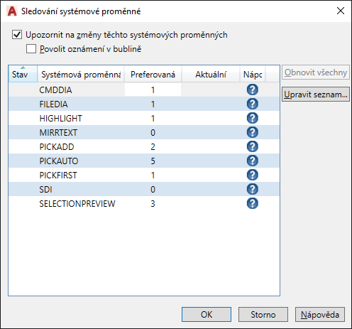

Sleduje systémové proměnné a hlásí změny jejich preferovaných hodnot.
SLEDUJSYSPROM (příkaz)
   Ve většině případů k tomu dochází při zrušení vlastní procedury. V systémových proměnných, které se změnily, můžete preferované hodnoty obnovit.
  Zobrazí se následující možnosti.
  - Upozorňovat na změny těchto systémových proměnných
- Sleduje změny uvedených systémových proměnných a zobrazí upozornění, když aktuální hodnoty neodpovídají preferovaným hodnotám. (systémová proměnná SYSMON)
- Zapnout bublinová oznámení
- Zobrazí bublinové oznámení, když systémová proměnná neodpovídá preferované hodnotě.
- Seznam systémových proměnných
- Zobrazí sledované systémové proměnné a jejich odpovídající stav, očekávané a aktuální hodnoty a přístup k tématu nápovědy konkrétní systémové proměnné.
Poznámka: Pokud jste nastavení systémové proměnné změnili předtím, než jste ji přidali do seznamu, bude preferovaná hodnota zobrazovat aktuální hodnotu (nikoli počáteční hodnotu).
		  Stav
 označuje, že aktuální hodnota systémové proměnné je jiná než preferovaná hodnota.
- Obnovit vše
- Nahradí aktuální hodnotu ve všech uvedených systémových proměnných preferovanou hodnotou.
- Upravit seznam
- Zobrazí dialog Upravit seznam systémových proměnných.
